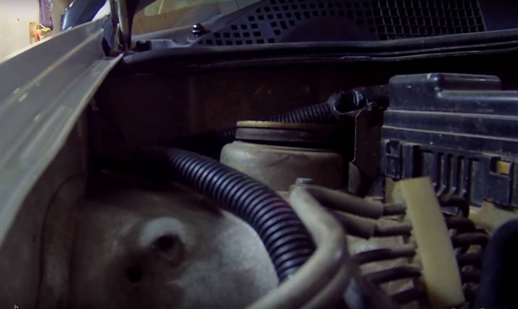

@CRESTAkrasnodar, LynxAuto параша редкостная, единственное у них нормального дворники зимние, и то после обновления линейки шлак какой-то стал. Говорю по собственному опыту, были приобретены две опоры амортизаторов, при установке их продавило сразу, сейчас стучат.
Новые опоры LynxAuto:
Как должно быть (оригинал):
Поддержка ни на письма, ни на звонки не отвечает.

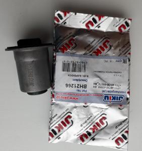

Встал вопрос о замене сайлентблоков задних поперечных рычагов на Тойоте Рав 4(III), a Тойота предлагает менять в сборе рычаг,стоимостью от 8 т.р. Сайленты отдельно только шлак типа Фебеста и полиуретан, приняли решение попробовать JIKIU post-3826-0-31310800-1515837447_thumb.jpgpost-3826-0-42776000-1515837486_thumb.jpgpost-3826-0-13575000-1515837502_thumb.jpg
Жесть!  :shok:
