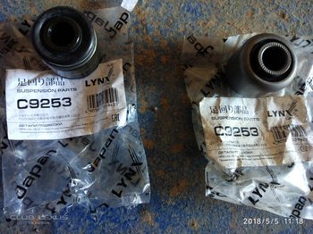

всем привет.вопрос на засыпку)))
есть 2 вида сайлентов на место плавающих) те что справа куплены больше года назад.. те что слева-сегодня. номер одинаковый, фирма тоже, упаковка-идентичная... вопрос-какие настоящие? в чем прикол?)))

  05.05.2018 в 14:54, санек485 сказал:
Раскрыть
Лучше те что справа .
