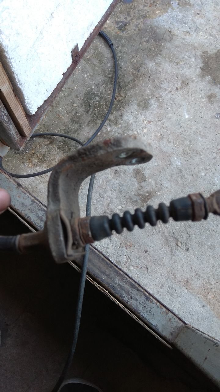

Господа нужна помощь в безобразном колхозе!
Дано:
тросик ручника справа заклинил и поджимал тросик слева.
Причина в рваном пыльнике, рваный он на обоих, но заклинил один, правда при большом усилии все же двигается. пытаюсь его правда сейчас реанимировать, второй тросик прекрасно двигается, абсолютно живой. Вот пыльник только с дырдочкой. Новый оригинальные стоят ~4тыс за шт.
Обычная гармошка длинна ~62мм, диаметр в широкой части ~12. Сверху и снизу 2 гайки на 12, но они там специфичные, служат типо замками.
Можно наколхозить с новым пыльником хоть как-то? Завтра возьму один трос поеду по магазинам смотреть по наличию, но возможно бывалый взгляд сразу подскажет возможную замену от другой иномарки?) Тросики с хонды к слову.
И можно ли доверится резиновым изделием с отечественных машин? Или зимой порвутся к чертям? :D
kokos_ Купи какие нибудь NK новые и не заморачивайся на этом!
Vasek555 NK?
47510SNAA54 Правый
47560SNAA54 Левый
Из заменителей не вижу вменяемых да. Хотелось бы как минимум реанимировать один из тросов оригинальных :D
