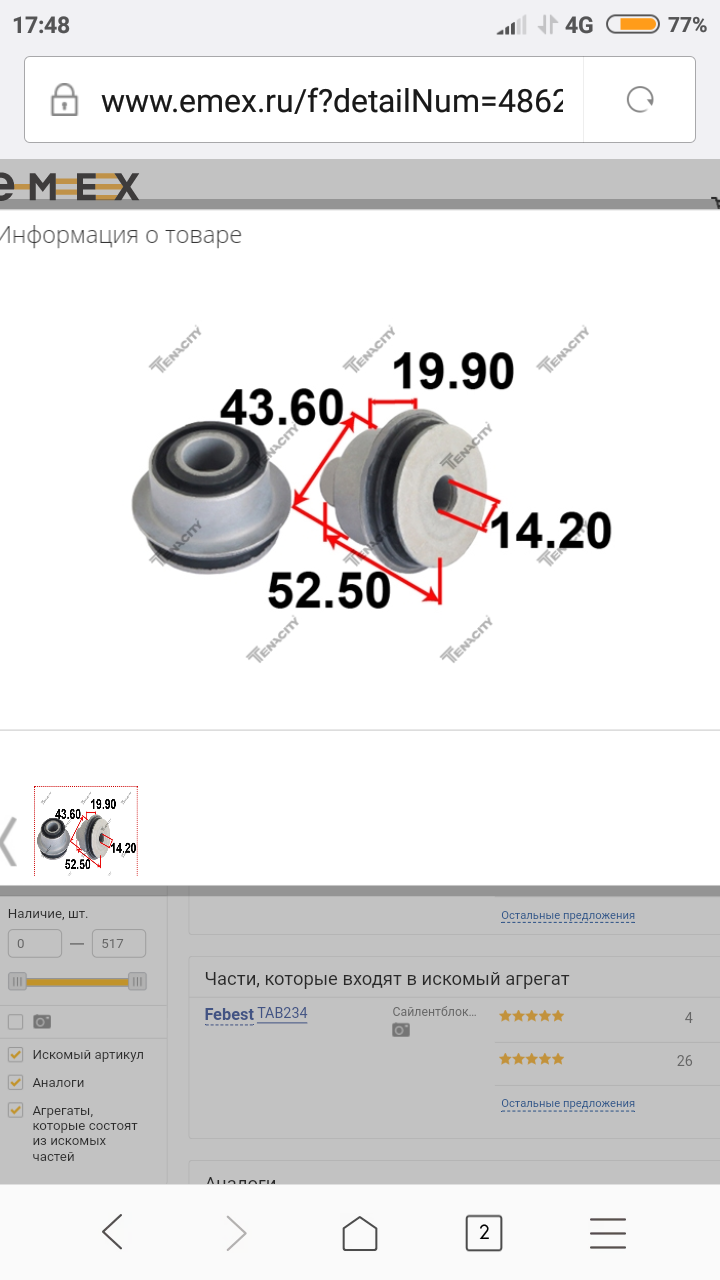

Я бы с радостью. Весь это Китай очень сильно смущает.
Но сайлентблок составной.
И менять каждый год этот узел не хочется.
Изменено пользователем Renat
  11.08.2018 в 12:47, Renat сказал:
shevrick
4862053020 только сам рычаг.
К нему выдаёт и сайлентблоки
Раскрыть
1-20-2865 может тогда точка опоры? Думаю понадежней китайского говна.
  11.08.2018 в 13:48, sanchezz сказал:
Раскрыть
Так это уже полиуретан. Что-то негатив к нему на профильном форуме. В основном ставят резину)
Понятно что хотелось бы что-то из NOK или оригинал резинок. Как-то каждый год снимать рычаги, прессовать не хотелось.
На своём форуме люди отписывались, что ходимость новых 100-120т.км.
У меня 180 т.км. но у нас дороги хорошие.
Менять на б.у рычаги тоже не вижу смысла.
