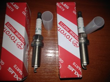

В итоге я взял (в другом месте) две DAIHATSU  90919-01253 за 730 и 708 р,  одну DENSO 3444 за 599 р и одну Toyota 90919-01253 за 727.
Раскрыть
Пришли.
И вот на фото выше самое интересное. Коробки с "бледным" шрифтом отличаются не только шрифтом и тем, что это "Дайхатсу", но и содержимым. Нет! В них конечно тоже как и в коробке Тойота, и в коробке Денсо лежат SC20HR11. Но! Они ДРУГИЕ! На них даже защитные пластиковые колпачки другие!
Главное отличие, на мой взгляд, это уплотнительное кольцо без явного "V" в профиле. А так же матовый метал, другая высота граней под свечной ключ, отсутствует маркировка на одной из граней и под гранями другой профиль корпуса. Короче есть подозрение, что "Дайхатсу" - это подделка.
А как думаете вы?

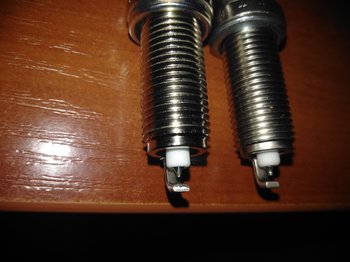

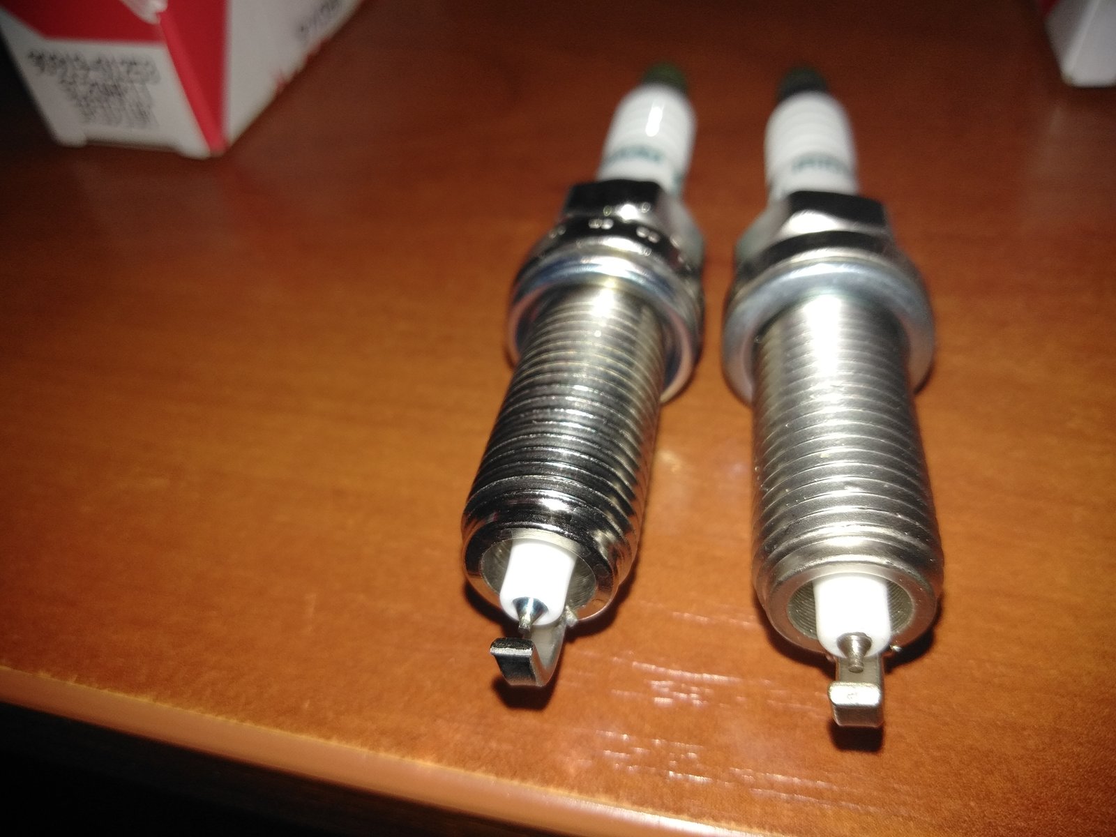

Вот еще заметил:
P_20181014_220546.thumb.jpg.3146035fdb4e4d993ce5291ce001a8ef.jpgP_20181014_220611.thumb.jpg.b28108d85d8984ac1207175b166a73b0.jpg
Слева Денсо, справа Дайхатсу.
Изменено пользователем CRESTAkrasnodar
CRESTAkrasnodar не знаю видел ил ты такой сайт, наверное должен был, https://kontrafakta.net/blog/poddelka_avtozapchastey_toyota/     там свечки поищи ниже, они есть.
Правая свеча мне кажется подделкой, по центральному электроду если посмотреть, это не напайка по технологии 360, а тупо проточен на станке кусок железа.
как то так

Меня тоже именно правые смущают(
100% подделка! Нет "напайки" на боковом электроде.

насчёт "наплавки" на боковом электроде.
2 раза покупал себе иридиевые свечи денсо-первые были без плюшки, после 100 ткм боковой электрод прилично сожрало.
вторые были с наплавкой, проехали около 100 и визуально как новые.
в первом варианте были денсо иридиум, во втором инидиум ,если не ошибаюсь "тт"(это и означает наличие наплыва на боковом электроде , наверно тоже из иридия).
может быть это свечи из разных поставок? тт серия относительно свежая.как с качеством пайки бокового электрода в сравнении двух свечей?

На всех моих фото SC20HR-11 (они же Toyota 90919-01253, они же DENSO 3444). Серия"Extended Iridium" (не ТТ).  У них эта наплавка на боковом электроде есть и должна быть! У серии ТТ - это наплавка более ярко выраженная и длинная!
67F06C62.PNG&Size=250x200&MethodType=8
вспомнил,у меня первый был иридиум павер, он вообще с v образной выемкой.
тогда наверно левак...
