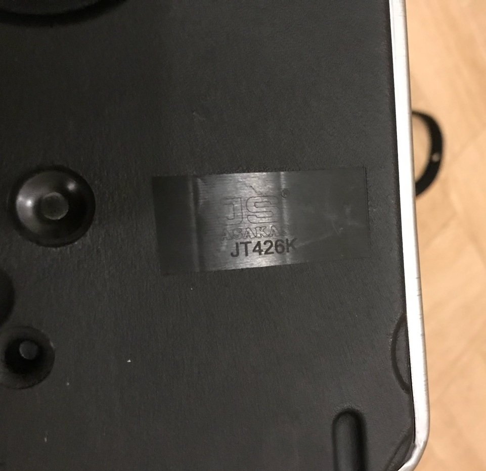

@Euro, JS Asakashi норм фильтра
Раскрыть
JS Asakashi JT426K отличный фильтр в АКПП, в комплекте идет прокладка поддона и колечко на фильтр.
Фильтрующий материал из фетра.
Ставлю не первый раз, меняю через 40-50 т.км., проблем нет.
