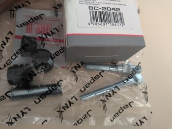

Раньше, опираясь на личный опыт, всегда защищал продукцию "японской" фирмы LYNX. Пока не случилось страшное. Заказал ремкомплект суппорта на Акцент.
