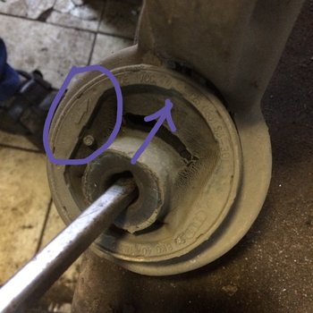

В 12.08.2019 в 23:10, Игорь из Минска сказал:
Склоняюсь к фирме Sidem , но буду благодарен за Ваши рекомендации
adik74 CRESTAkrasnodar sig72 спасибо за Ваши советы !
как её правильно монтировать в рычаге - меткой вперёд и к оси машины ?
Изменено пользователем Игорь из Минска
shevrick  на Вашем фото - ОЕ Ауди
Мне же пришёл 837627 SIDEM. Вопрос был именно о его установке !
На Sidem тоже есть канавка на центральной втулке, на фото указана стрелкой, по ней и позиционируйте
