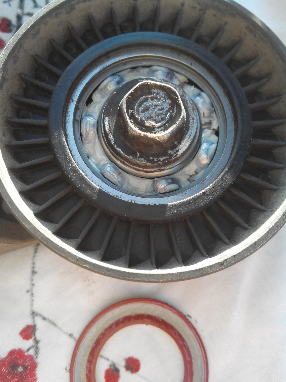

В декабре выбирал тут ролик натяжной, поставил Линкс. На днях услышал посторонние звуки на высоких оборотах, первым делом на него подумал, залез-вскрыл:
Ничего криминального вроде не увидел, пробег 20ткм, пережил морозы за 40, крутится хорошо, без заеданий, буду дальше искать. Есть подозрения на компрессор кондиционера. Можно ли в нем подшипник поменять? И какой брать если что?

Ну ездит вроде. Подбирать только надо, моторы-то разные.
