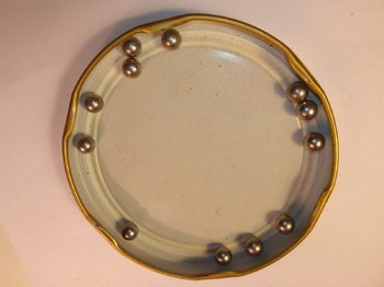

Была у меня такая. Точнее это был Patron,   но подшипник был от GMB.
Проездила 3 года,  потом зашумела, вскрыл - очень удивился! 1. Нет ржавчины, есть что-то типа смазки, немного правда. 2. ОСКОЛКИ шариков внутри, частично выпуклые. 3. Часть шариков вообще как новые.
ХЗ, рекомендовать не могу, все в жизни видел, но такого... типа шарики перекаленные что ли оказались? В любом случае это 100% Китай.

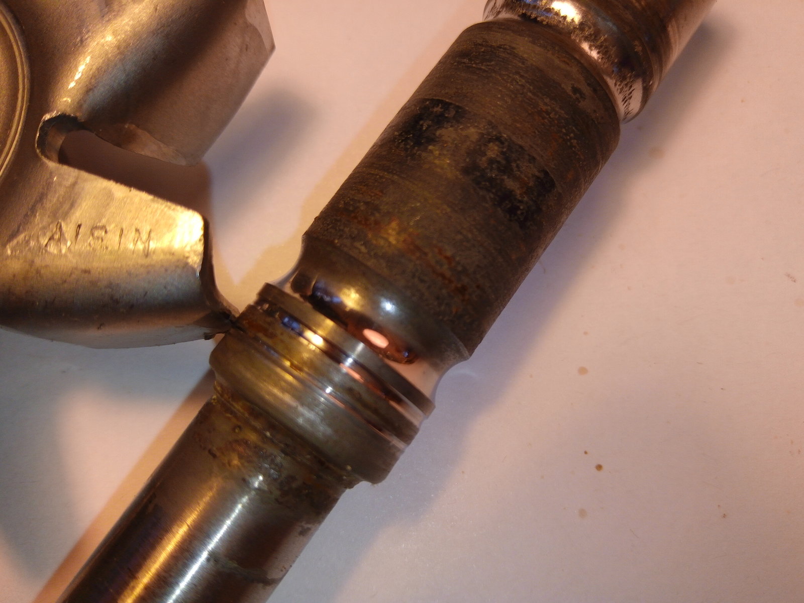

Помогите выбрать бренд помпы!  Оригинал шел Айсин - он недоступен (оригинал), брал 11 месяцев назад Айсин сильно похожий на подделку - рассыпался в труху, внутри гуано, снаружи наклейка на спиленном чужом бренде.

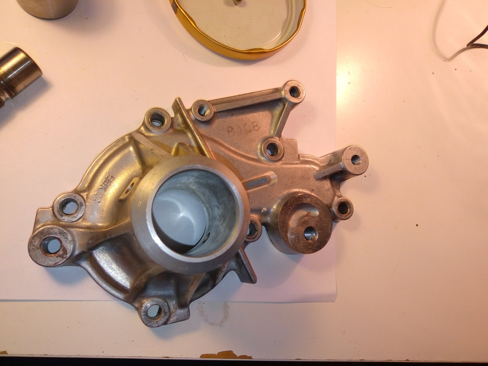

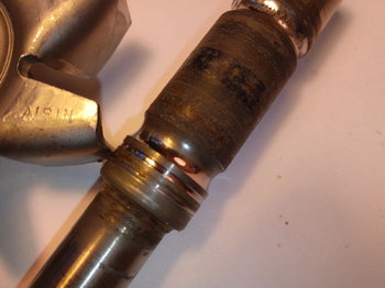

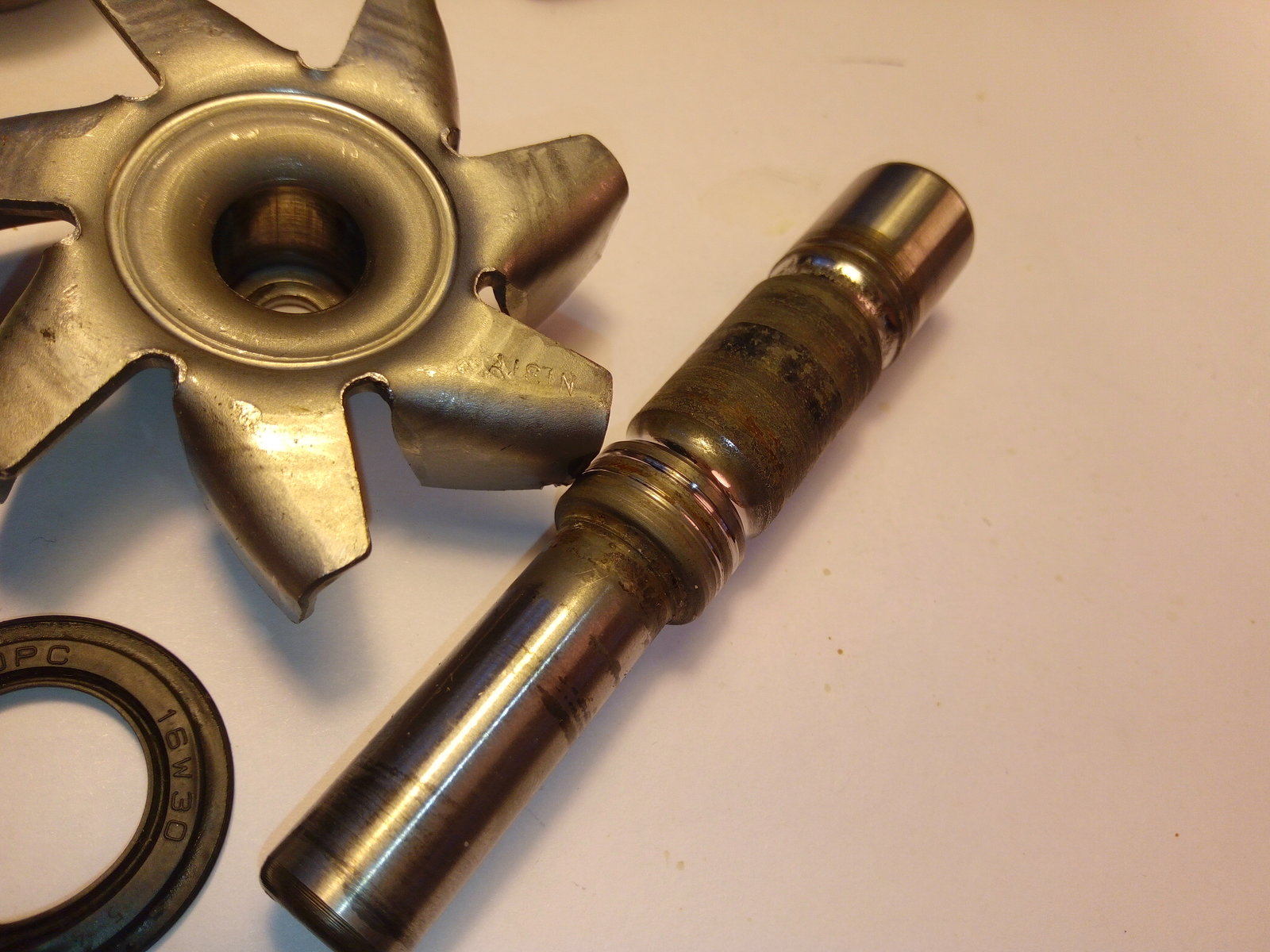

Фотографии сдохшей помпы Айсин?
Да, конечно,  вот:

34 минуты назад, tropican сказал:
Да, конечно,  вот:
Не видно на корпусе спиленный логотип
shevrick похоже на левак - на оригинале логотип не так спилен. И вообще их пилят там где ещё и оригинальный логотип марки авто нанесен и оем номер по типу как здесь https://www.drive2.ru/l/8419813/
