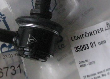

Так какой делать  вывод: Lemforder в Корее  изготовлен на собственном предприятии (ZF Lemforder Chassis Technology Korea Co.Ltd. Gumi Plant (ZFLK) 23-12 4gongdan-ro 7-gil Gumi Korea (Republic) 39422 Phone: +82 54 470 8600 ) и ВСЕ  Lemforder- овское с клеймом  CTR   не  является таковым?
Но почему, к примеру, стойки стабилизатора  практически идентичны  продукту от СTR?!
Да я почти уверен, что пакует СТР, не хотят признаваться, а то кто у них покупать будет тогда.
Ну сами спросите уж) Я спросил про товар, который я купил, т.к. он мне нужен. Ответ я получил, хотя мне не принципиально на каком заводе изготовлена деталь - на собственном ZF, или на CTR)
П.с. могу предложить, что некоторые комплектующие (элементы узла), например, берут у того же CTR, а окончательно собирают на собственном.... Я не специалист в производстве)

Кто всегда и покупал. ZF - не та контора, которой нужно что-то от кого-то скрывать) Но вы-то, естественно, лучше знаете)))
Привезли их (стойки стабилизатора) мне из-за "бугра";  служат  уже 30 тыс. км.   В остальном,- просто интересно.:sorry:
