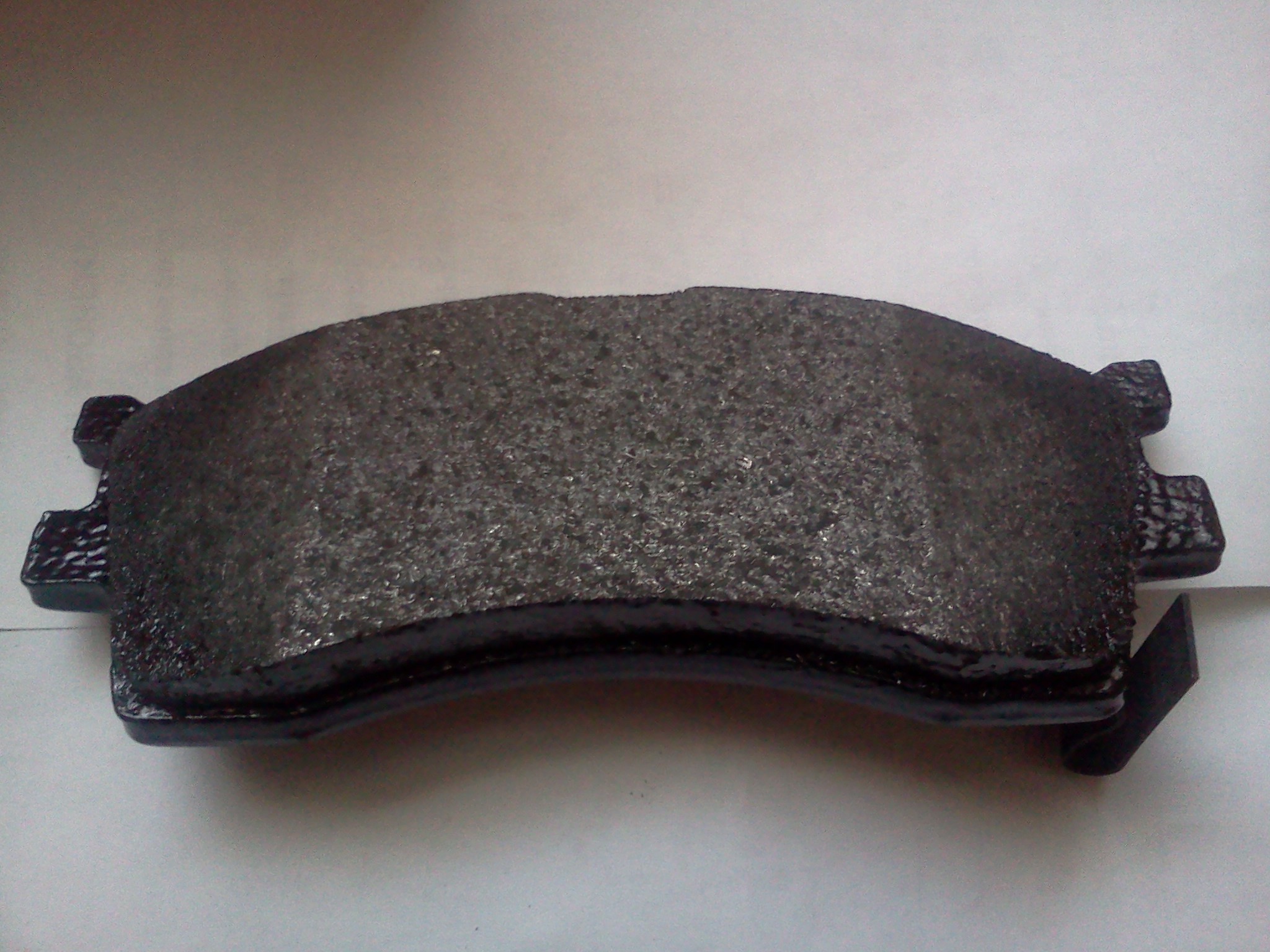

достаю колодку и смотрю:
Вроде везде Brembo, никаких левых надписей нет.. но!
Вот что-то качество колодок у меня вызывает вопросы... ну, то, что башмак поцарапан - хрен с этим.
Но что это за наплывы???
Краска? или смазка какая то?

А вот что с колодками то? че это за хрень такая? как будто пятиклассник кисточкой красил
спец клей, имхо... на ощуп твердый ?
Твердый.

ща еще раз вытащил, посмотрел, потрогал :D, а эта хрень черная та, что на тормозящей поверхности колодки - мажется! пальцем провел - на пальце черный след остался. Да и на ощуп оно все какое то жирно-маслянистое. Может это что-то водоотталкивающее?
надо было брать TRW + Ferrodo
диски у тебя нрмальные, сам на TRW + колодки Toyota OEM - колодки TRW лучше с ними тормозят но пыль задолбала...
А вот колодки у тебя ХЗ. Может нормально это для Brembo сейчас...
вроде Брембо именитый бренд, а где "пылевые" проточки на рабочей поверхности колодок ? (пропилы для отвода пыли) - что-то у меня подозрения - будут скрипеть колодки. Да и я пока даже у откровенных "Китайцев" не видел никаких наплывов по краям колодок - фенольный запах - был, но сделаны аккуратно и про "качество" узнаешь только когда поставишь на авто и испытаешь - "Китайцы" от пары торможений могут и развалиться, но в последнее время такого откровенного "палева" у "Китайцев" тоже не видел

мля и правда, а проточки по середине нету... пппц... у меня, когда на оригинальных колодках эту середину забило - при торможении чувствовалось биение + диски кривыми стали... правда не писчали.. короче брембо нахрен...
