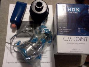

забрал HDK KI-010 шрусы. Вроде внешне все очень даже какчественно. В наличии тюбик смазки. Пыльник гут, два безразмерных кольца да еще и кольцо для ABSа есть.
Вечером фото выложу.
З.ы. реально Made in Japan.
Прилагаю фотки.
Упакованно - гууут. Коробка в полиэтилене хорошо запакована
Комплект стандартный. Шрус + пыльник + два безразмерных кольца + тюбик смазки HDK CVJ Grease + кольцо для машин с ABS.
Хотел спросить - а че это за "крапинки" таки на металле?
И вот еще, как будто металл обожжен:
Изменено пользователем DIman
там где "металл обожжен" это скорее всего закалка ТВЧ. А крапинки, думаю тоже связано с закалкой.
  05.10.2013 в 05:18, Slasher сказал:
эээм, это хорошо или плохо?:D
  DIman писал:
крапинки ржавчина, деталь скорее всего восстановленная, с утопленных машин ;)..ниче страшного...)
