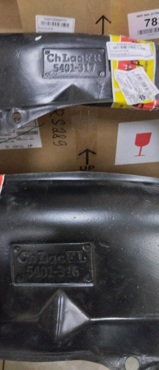

В продолжение темы о подкрылках.
На днях заказал передние подкрылки фирмы O.E.M. по 700 р. за шт. На следующий день левый отказали. Срок и цена на такой-же оказались больше, чем изначально. Первым делом планировал оповестить клиента о случившимся с целью согласования дальнейших мероприятий, но в итоге принял решение, полагаясь на "русский авось", заказать левый подкрылок фирмы AKRADO за 480р.
В итоге имеем два подкрылка разных "производителей":
1754181758_WhatsAppImage2023-01-12at12_42_53.thumb.jpeg.2c980e328f74a63c266ad05bd645d295.jpeg
сверху ОЕМ, снизу Акрадо. Смотри не перепутай :D
Теперь буду ждать отзывы несчастных, которые возьмутся их ставить)
Изменено пользователем CRESTAkrasnodar

12.01.2023 в 21:59, CRESTAkrasnodar сказал:
Как и обещал докладываю.
Вчера поставили одну сторону. На вопрос как встал ответили "Да прям неплохо".
Посему могу рекомендовать O.E.M. и AKRADO к установке (при условии, что они пакуют только одного производителя :sarcastic:), особенно учитывая нижний ценовой сегмент!
ЗЫ А вот Jorden JH03-17K2-032L для Рио на днях пришлось выбросить. Там было два варианта: или в арке натянуть, или снизу (параллельно пыльнику ДВС) не закреплять.
