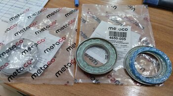

У меня сегодня приходят на 10й Лансер опоры и опорные подшипники данной конторы. Вторая позиция для данной модели как раз весьма "деликатная" и кроме оригинала там особо ничего не ходит.... Посмотрим как оно будет)
Изменено пользователем CRESTAkrasnodar
  24.01.2023 в 07:35, CRESTAkrasnodar сказал:
Раскрыть
С виду и на ощупь всё пристойно.
Смахивает на оригинал)
ee7d65aa-e3a0-4e63-9e23-5011d1f50428_1000.thumb.jpg.9a4ae5a614cb892e33497aba677edc42.jpg
  24.01.2023 в 17:20, CRESTAkrasnodar сказал:
Раскрыть
проверьте влезают ли они в опору . некоторые не влезали .
  25.01.2023 в 09:31, m724 сказал:
Раскрыть
Проверил. Влезают с натягом. Поэтому когда отпускаешь, подшипник выскакивает)))) Это при условии, что опоры тоже Метако:sarcastic:
  25.01.2023 в 09:53, CRESTAkrasnodar сказал:
Раскрыть
это плохо
