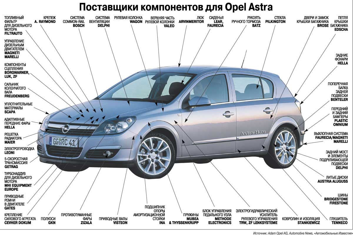

не помню откуда взял - вот оригиналы для Опеля...
Спасибо .
Что-то реально так , а в целом - немцы постоянно делают одинаковые автомобили из абсолютно разных запчастей.
У меня электрики матерятся - только проводку и цвета для установки сигнализаций разобрали - фольксваген тут же всё поменял в абсолютно произвольном порядке.
