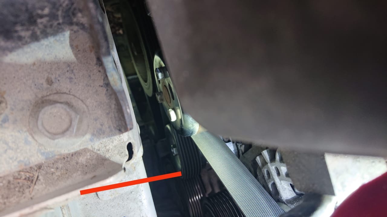

Заменил натяжитель в сборе ремня приводного Nissan 11955-ED30A на Tenacity ABTNI1011.
Через несколько дней пришлось возвращать родной натяжитель обратно, т. к. ремень сполз на самый край натяжного ролика и не хотел держаться посередине. Родной натяжитель перед этим отнес на работу, поменяли подшипник Nachi 6203-2NSE на  Koyo 62032RSCM. Nachi прошел около 30 тыс. км и внутри был сухой, при потряхивании гремел.
Tenacity выбрал по отзыву одного тиидавода на Драйве. У него он отработал 40 тыс. км и был заменен на такой же Tenacity из-за сползания ремня на край ролика.
Еще одно, родной натяжитель сервис вернул в разобранном виде, со снятым роликом. И оказалось, что резьбы болта и гайки не совпадают, гайка была в очень плохом состоянии, ржавая снаружи и внутри. Как она там оказалась непонятно, эту загадку уже не разгадать. :pardon:
  28.07.2023 в 01:54, Bozon сказал:
Раскрыть

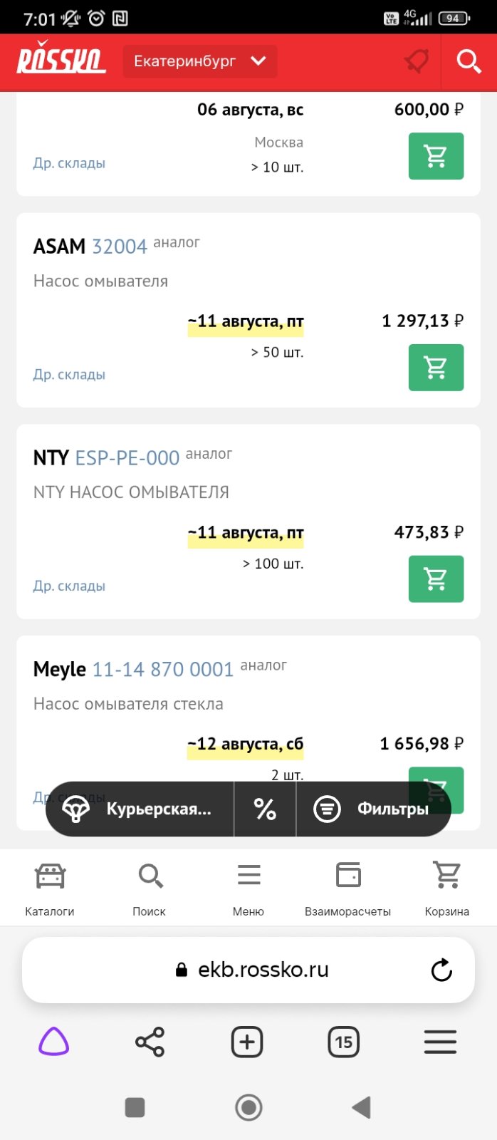

Подскажите, пожалуйста, на Степвей второй 18 года что можно вместо мотора омывателя 28 62 008 51R взять?
И датчик температуры 27 72 301 28R

С этим беда, у меня кажет только оригу от 14 рублей:pardon:
  01.08.2023 в 02:07, Дюпелёк сказал:
Раскрыть
Отож.. Думал может что-то существует .
По насосу человеку meyle советуют.
Nonconfo У меня емекс этот выдает как замену ESEN SKV Sensor 17SKV611
  31.07.2023 в 19:12, Nonconfo сказал:
Раскрыть
Мотор пробуй этот Patron P19-0015   Больше всего положительных отзывов да и цена 1 руб ..
Изменено пользователем Geha31
Ещё есть sidat 10.3047 за 4000 р. Но хз что это такое. Как и esen. Кто-то знает про этих производителей?
