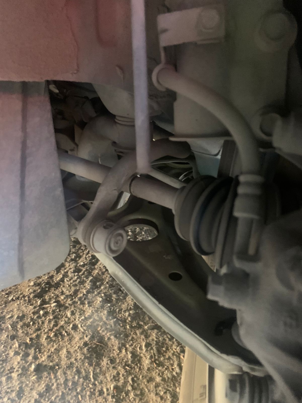

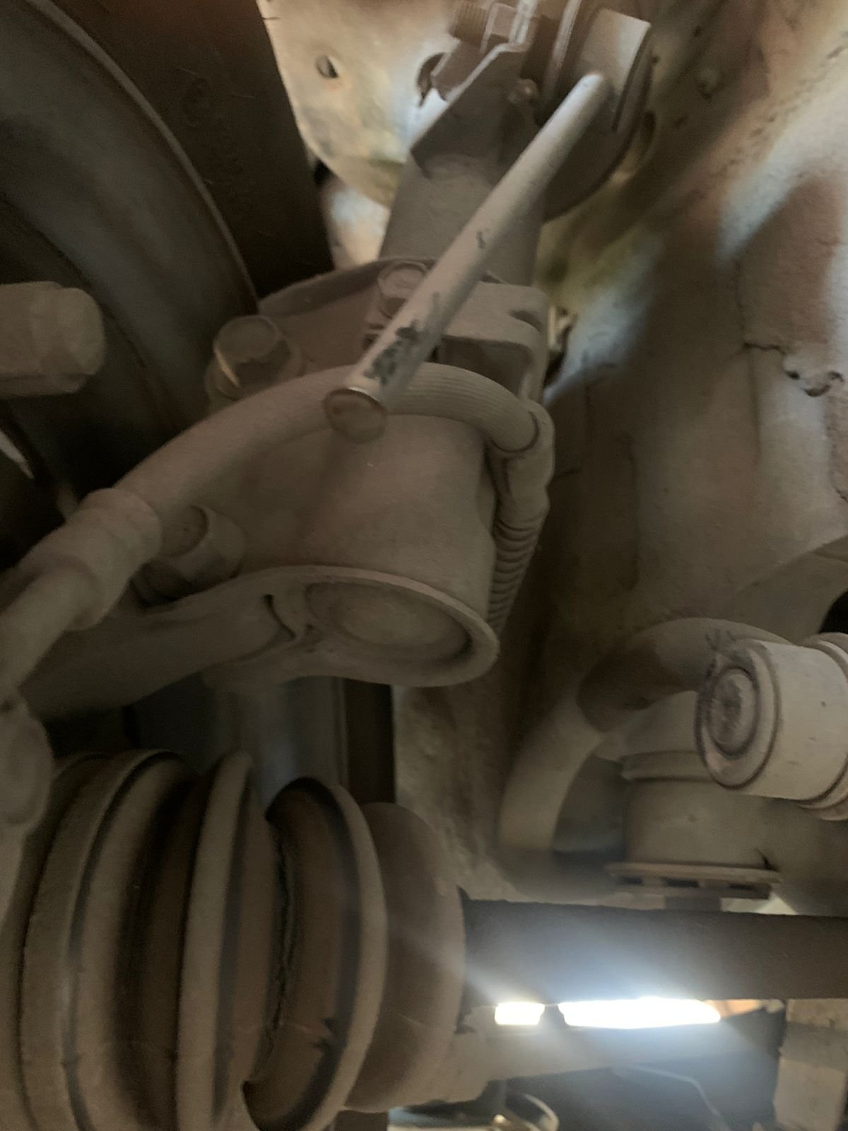

Стойка стабилизатора Sangsin SLKH024.
Была заменена в апреле сего года.
Пробег до случайного обнаружения поломки составил ок. 6т.км. по далеко не самым плохим дорогам г. Краснодара. Сколько стойка прошла после замены не известно.
Раскрыть
Через 4 дня после обнаружения правой, пришла в негодность и левая:sarcastic:
