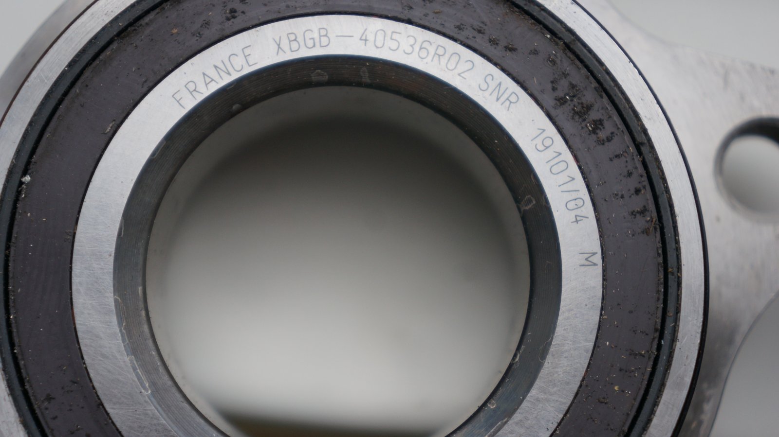

  21.10.2023 в 13:59, borey сказал:
народ. кто в ступичных разбирается, подскажите это паль или настоящий?
Раскрыть
Когда-то определяли оригинальность по впрессованным надписям на обойме.  Похоже что оригинальный.
  21.10.2023 в 21:51, Vasya- сказал:
Раскрыть
Меня смутило, что в snr с кривовата, а в Франция у р одна из палочек короче другой.
Раскрыть
х.з.
вот просто до кучи фото настоящих
который на верхней фото лет на 15 постарше
Изменено пользователем Эдельвейс
