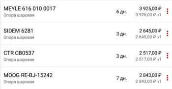

Назрела мысль перетряхнуть ходовую, шаровые, рулевые, тяги и тп(звуки неприятные начали появляться) ...
Пошарился.... из доступного - Moog, Sidem, CTR... почитал отзывы - чёто 50/50... У меня Трафик 3, на 2-й Трафик - выбор поболе, но мне вроде как не подходит ...
Не судите строго, я можно сказать начинающий... Лемфердер или ТРВ какой, но каталоги их не выдают(имею ввиду шар. опоры) по наконечникам чуть больше выбор.... Подскажите кто чё знает...
Musha что касается
  Цитата
Лемфердер
Раскрыть
он давно уже не тот. мой пост , уж лучше Мoog или Sidem
  03.01.2024 в 20:09, Musha сказал:
Раскрыть
Любой из них . Но, тут как повезет, 50*50. Я себе бы наверное  CTR взял.
  04.01.2024 в 09:28, Hant86 сказал:
AS METAL смотрите.
Раскрыть
Каталог выдал из нормального только это:
Да вобщем то это все что он выдал, на 2-й Трафик выбор реально побогаче...
Golfreef
AS METAL смотрите. Не хуже тех что написали. Сидем лично мой опыт- слабые.
Раскрыть
Покурив интернет, заказал АсМетал, хоть и отзывы противоречивые (впрочем как и у вышеперечисленных) зато ценник % на 30 ниже того же CTR...
Заехал сегодня на диагностику - не все так страшно, приговор вынесли одной шаровой, втулкам стаба, наконечники еще походят, зад вообще норм...
PS: У нас зима дает жару! На завтра прогноз до -38 по области...
Спасбо всем за советы :good2:!!!
