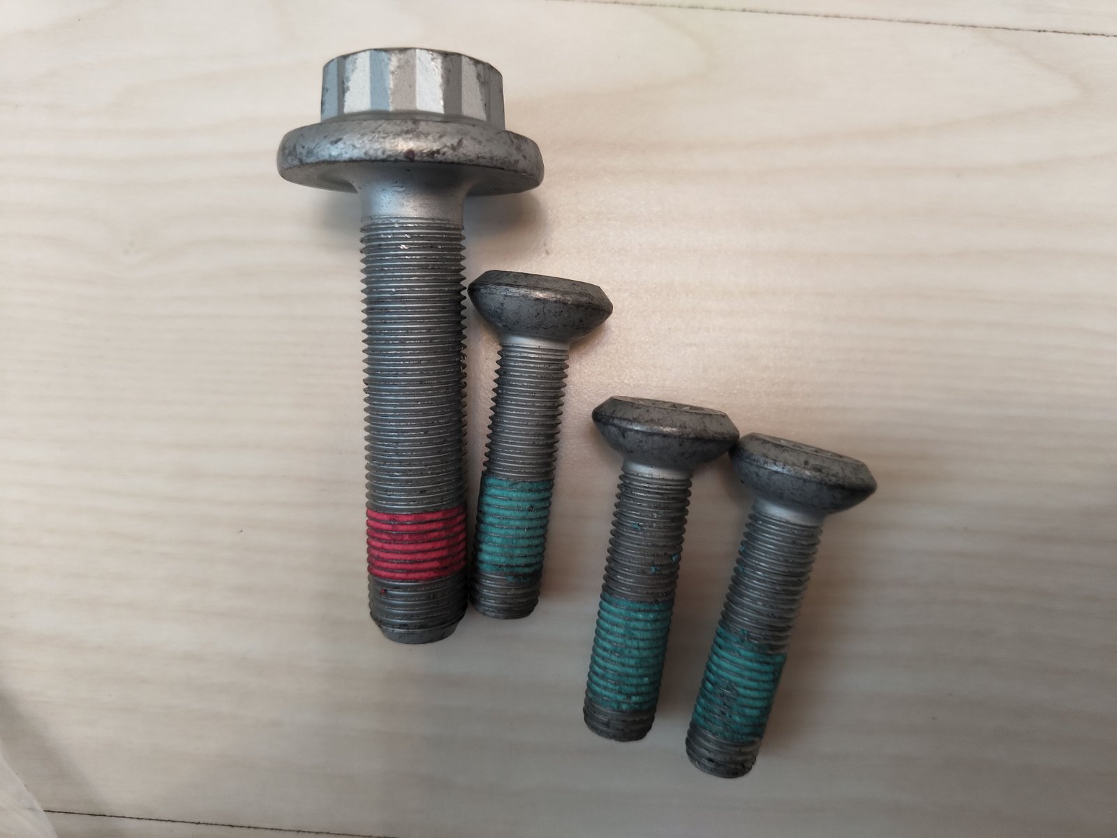

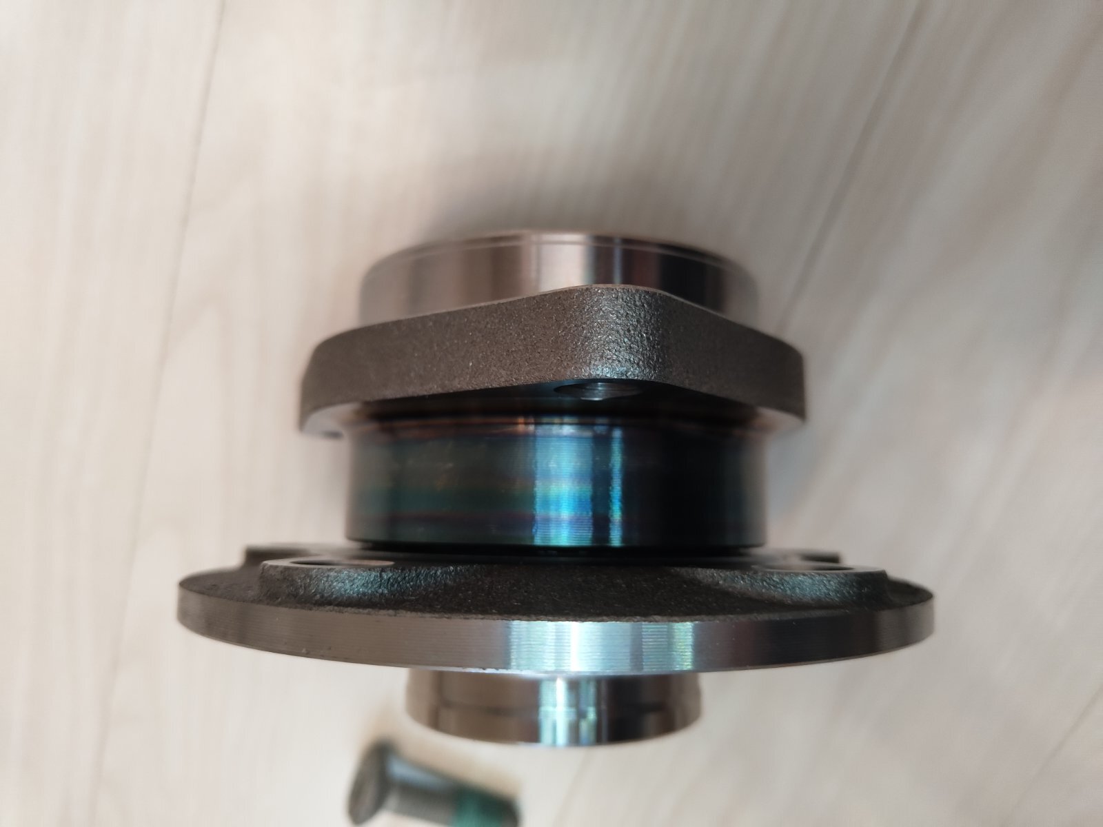

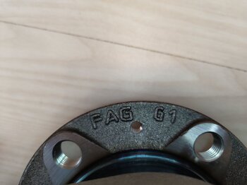

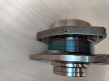

Ступица FAG 713 6109 90 Словакия. Она же в оригинальной коробке VAG называется 5K0 498 621A и ещё несколько номеров.
