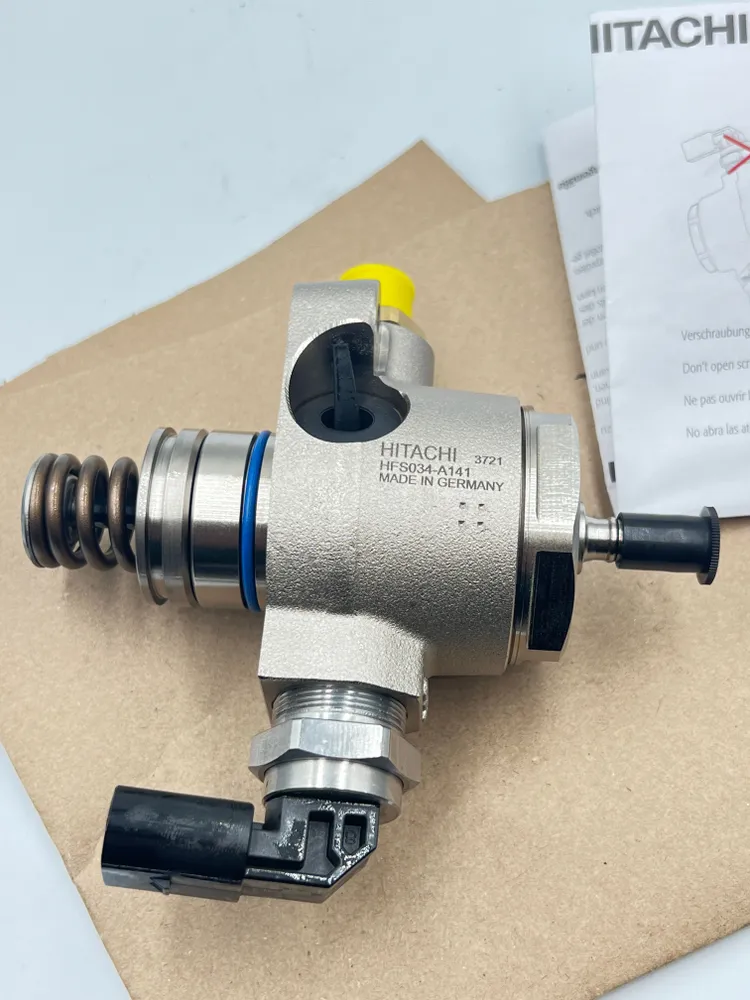

  07.02.2024 в 14:05, Игорь из Минска сказал:
Оригинал с завода стоит Hitachi ( VAG 06L 127 025 R ) - цены на них сейчас дикие....
Однако, сегодня поиск выдал аналог...... "Hitachi in East Asia" 1763081
Раскрыть
Купил по предоплате со склада в РФ этот ТНВД
6657185709.jpg 1759786687_0-02-05-0a34d94ea30e0141538f18f9d24f4bdb0fa5214414063a691431b98e25efd262_71d3f730(2).thumb.jpg.1cb7c621a81da4b51c649b156b6576d3.jpg
Сегодня установил его. Инструкций по замене этих ТНВД в интернете полно - даже производитель публикует видио

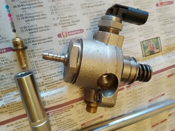

Но , нигде никто не пишет чем можно отвернуть/завернуть патрубок 06L127213C
picture.php?albumid=182&pictureid=1503picture.php?albumid=182&pictureid=15030-02-05-2785b88a90b16c4ae414a06418894f4261dc83d635ed78dcb5fa1b1098c43537_612752f6.thumb.jpg.2f2beb8cf45a90bfb480ec99eb79d267.jpg 0-02-0a-d039ce632bc12ea01ad8cf644ad7a9afa7c61859d9e4fbe2741da07cae0f8040_2f098c09.thumb.jpg.5a8726960e7749b2cf85446a708447c1.jpg
С большим трудом мне удалось подобрать эту удлинённую головку на 15 мм и внешним диаметром 20 мм.
Обращался сегодня утром в несколько автосервисов с просьбой открутить/закрутить патрубок, но никто не смог - отправляли к токарю , чтобы он изготовил специнструмент...
Но, случилось Чудо ! Мне помог Господь !
Я просто заказал несколько разных головок (случайно, как мне показалось) и среди них оказалась F-5497715 ,
которая идеально подошла без доработки на токарном станке.
Слава Тебе, ГОСПОДИ !
ТНВД работает штатно - можно смело брать на замену  VAG 06L 127 025 R
