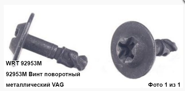

Вчера менял масло в моторе.
Снова винт крепления защиты разрушен
2024-11-14_21-01-06.thumb.png.efae4883ef3f3542f2209756d057be67.png - разрыв винта посередине...
уже менял такой (PATRON) на новый WRT после отрыва шляпки
Поставил ОРИГИНАЛ новый - тут уже не до экономии...
  14.11.2024 в 18:11, Игорь из Минска сказал:
Раскрыть
Тоже не вижу смысла экономить при цене оригинального 150р.
В заводской упаковке сальника немецкого Corteco лежит японский NOK.
Если купить NOK - цена дешевле на 40%:pardon:
Вроде и там и там SECO, но разница сильно заметна

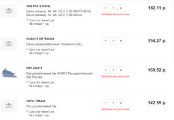

Пару слов о расширительных бачках , используемых концерном VAG
То, что они периодически трескаются написаны тома, в т.ч. на форуме
У меня родной бачок с завода прошёл 110 тыс.км и треснул
Я заменил его на новый оригинал - он не треснул, но через 100 тыс.км мешочек с селикогелем внутри бачка разорвался и засорил систему охлаждения : промывка после такого -мука...
В гараже лежал на всякий случай новенький бачок китайской фирмы OSSCA
c9f91b6cb3c93da7bd0c30860b1d52d4.jpeg - его я и установил летом этого года
...но, не прошло и полгода как в бачке развалился датчик уровня ОЖ и на панели приборов заорало красными буквами ПРЕДУПРЕЖДЕНИЕ:"Заглушите двигатель, низкий уровень антифриза !"
В гараже лежит старый не промытый оригинал с остатками селикогеля внутри, но я решил купить новый Хороший расширительный бачок и заказал оригинал последней ревизии + на всякий случай FEBI
И вот вчера я приезжаю к поставщику посмотреть на прибывшие бачки и вижу практически одинаковые грязно-серые китайские изделия, идентичные OSSCA и упакованные в "фирменные коробченки".
Однажды мне уже доводилось покупать Настоящий Оригинал бачка VW...AUDI и знаю какого цвета и насколько прозрачно это изделие + какая должна быть упаковка и как выглядят наклейки...
От подделок я сразу отказался и заказал сразу весь ассортимент более/менее приличных производителей
Посмотрим, какого качества будут изделия
2024-12-17_22-30-57.thumb.png.c3327237cf0e8002261cf3f112ab0c83.pngкстати, заказал в другом месте оригинал 8K0121403AC,
но уже у местного импортёра - подороже, чем из РФ !
Знаете, что мне пытались впарить под видом VAG ?
Правильно !
...такую же китайскую поделку, но по более высокой цене (импортёр -"Шате М")
Вот - козлы!
