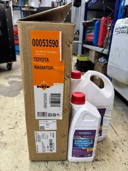

Кстати, NRF делает качественные радиаторы, причем пластинчатые.
И они ХОДЯТ в условиях московских зим(реагенты), и не рассыпаются в труху как Nissens или Sakura
