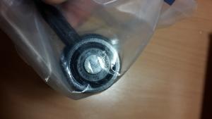

Предыстория: а/м Elantra j4, на пробеге ок. 80 т. км. поменяны родные стойки стаба на CTR. После 20 т. км. начались какие-то стуки спереди, пошатали руками - ясно понятно опять стойки. Мастер-подвесочник порекомендовал Lemforder. В итоге, куплены 2 стойки стабилизатора Lemforder (решил их попробовать), на упаковке написано, что произведены в Корее, а при детальном рассмотрении встречается надпись CTR на торце закрытой части шарнира. Цены 623 и 372 руб соответственно. Получается купил корейскую "херню" по цене немецкого бренда?! :db:  Или я чего-то не догоняю...? :pardon:

Уже встречался с такой "подставой",только с рулевым наконечниками. Лемфердер для корейцев перпаковывает CTR. Думали что это тоже самое, что и СТR, однако, при сравнении исполнение все же отличается. Насколько оно лучше или хуже сказать не могу. Я больше этого клиента не видел и отзывов не слышал.

Тоже на Сиде подходят стойки...думал взять тоже "шведский" или какой он там- немецкий? Lemforder...., а оно вон оно как...насчет ЦТР- это как повезет я так понял, судя по форумам, но обычно не надолго хватает. Хочу вот взять наверно от Бильштайна/Феби или оригинал, пока выбираю и думаю...
