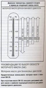

... Кстати, у Ниссана есть в мануале 0W-30?
Нет, нету 0W-30 в российских мануалах ни у одного Ниссана и предпочтительной указана вязкость 5W-30, даже жирным шрифтом выделена эта фраза. Зато в японских мануалах у Ниссан на теже двигатели основной вязкостью указывается 0W-20. Тем не менее именно на двигатель HR16DE в японских мануалах предпочтительной указывается вязкость 5W-30.
Изменено пользователем igork
на двигатель HR16DE в японских мануалах указывается вязкость 5W-30
А как бы на них взглянуть?
Кстати, у меня, на Ниссан Сентра, на той же движке, в мурзилке указано 0W-20 и API не ниже SL ну и ACEA А3, А5 в том числе.
