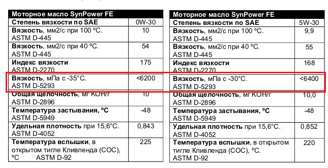

Я так понимаю, допуск Вольво так задрал цену на SynPower FE 0w-30, относительно данного масла?
2650 р за 0w30 против 2400р за 5w30
Т.к. в остальном они практически идентичны. По крайней мере я каких-то отличий не нашел

тоже смотрю анализы, одно и тоже. только вот 0W 4л стоит дороже чем 5W 5л
  13.07.2021 в 12:53, An188 сказал:
Раскрыть
сам себе отвечу, при -35 у 5W вязкость будет куда хуже, поэтому 0W наиболее предпочтительней при схожести остальных параметров
