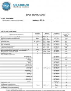

Загадка3 5W-40 _VOA BASE_.pdfПолучение информации...
Это не товарное масло его в продаже нет ни под каким именем! Не гадайте!
Вопрос: Отгадайте из чего это масло состоит?
пишите рецептуру по шаблону:
1 гр = есть/нет сколько % ?
3 гр = есть/нет сколько % ?
4 гр = есть/нет сколько % ?
Эстеры = есть/нет сколько % ?
Пурпоинт Депрессант = сколько % ?
Полимерный загуститель = сколько %?
Пакет присадок = сколько %?
Кто будет ближе всего к разгадке - будет объявлен победителем. А победителю мы оплатим базовый анализ любой его отработки 2500р.
