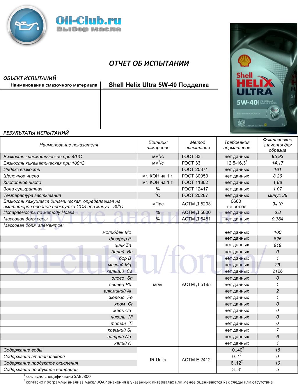

Shell Helix Ultra 5W-40 Подделка
Shell Helix Ultra 5W-40 Подделка за анализ спасибо собратьям Dimmy, Евген_48, Kep, Veles, PAN.
Shell Helix Ultra 5W-40 FAKE_VOA BASE_.pdf

@Dimmy, если это подделка, зачем такое дорогое базовое масло использовать с таким шикарным NOACK?
Объяснение одно: густая база. Вон у 20w-50 НОАК около 5%.

Получил ИК спектр этой теперь уже точно подделки, пик на 750 волне равен 0.7 что намекает что использована минералка, у масла ниже классом SHELL HELIX HX-7 5W-30 пик в этом месте и то синтетичнее изза добавления GTL
http://www.oil-club.ru/forum/topic/3484-ik-spektri-fure-grafiki/page__view__findpost__p__400367
