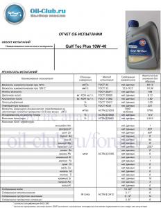

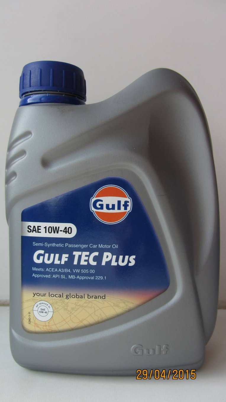

Масло заявлено как A3/B4 и допуск MB 229.1
1) Масло может называться 10W-40 рамкам стандарта SAE оно соответствует.
2) Щелочное число выше среднего
3) Кислотное число не высокое - большой запас для нейтрализации между щелочным и кислотным.
4) Температура вспышки обычная - 221.
5) Вязкость имитации холодной прокрутки стартером при -25С = 5760 - нормально.
6) NOACK 14.4 - а вот тут самый облом. Это масло не проходит стандарт MB 229.1 где NOACK должен быть ниже 13. То есть с испаряемостью у масла есть проблемы, хотя серьезными их не назовешь, движок не убьет но сам факт не прохождения стандарта есть. Тем кто любит, чтить и тыкать в любой теме на официальные допуски - посвящается мой легкий троллинг :D
Это масло есть в официальном списке Мерседеса.
http://bevo.mercedes-benz.com/bevolisten/229.1_de.html
7) Серы много 0.510 но это нормально для не самого современного пакета присадок и полусинтетики в которой есть доля минеральной базы.
8) Моющие и противоизносные присадки - стандартно.
Вывод: Масло в принципе не сказать что плохое, простое как трактор - и априори должно быть дешевым. Из минусов NOACK и не прохождение стандарта - хотя плохого ничего не должно на нем быть, может гореть будет - не знаю. Из плюсов - наверное цена - каких то особых плюсов не нашел.

Странно что фосфора мало, обычно в таких маслах (SL на Group I судя по сере это основной компонент) его больше 1100. Неужели 95 бора компенсируют ?
Почему нет? как раз все сбалансированно, кмк.
@ie51, нет просто не доложили о чем и щелочное 8 видимо говорит. Хотя опять же норм фосфора цинка 229.1 мы не знаем может и нельзя придираться
бедноват ага не привычно глазу. Но вроде как не придраться.
Прям Zic A+ какой-то :) С3 забыли приписать))
Ты золу видел? Какое С3? ZDDP нормально тут. Кальция хорошо да Бор еще. База тут стандартная: 1+3 гр. 50/50.
