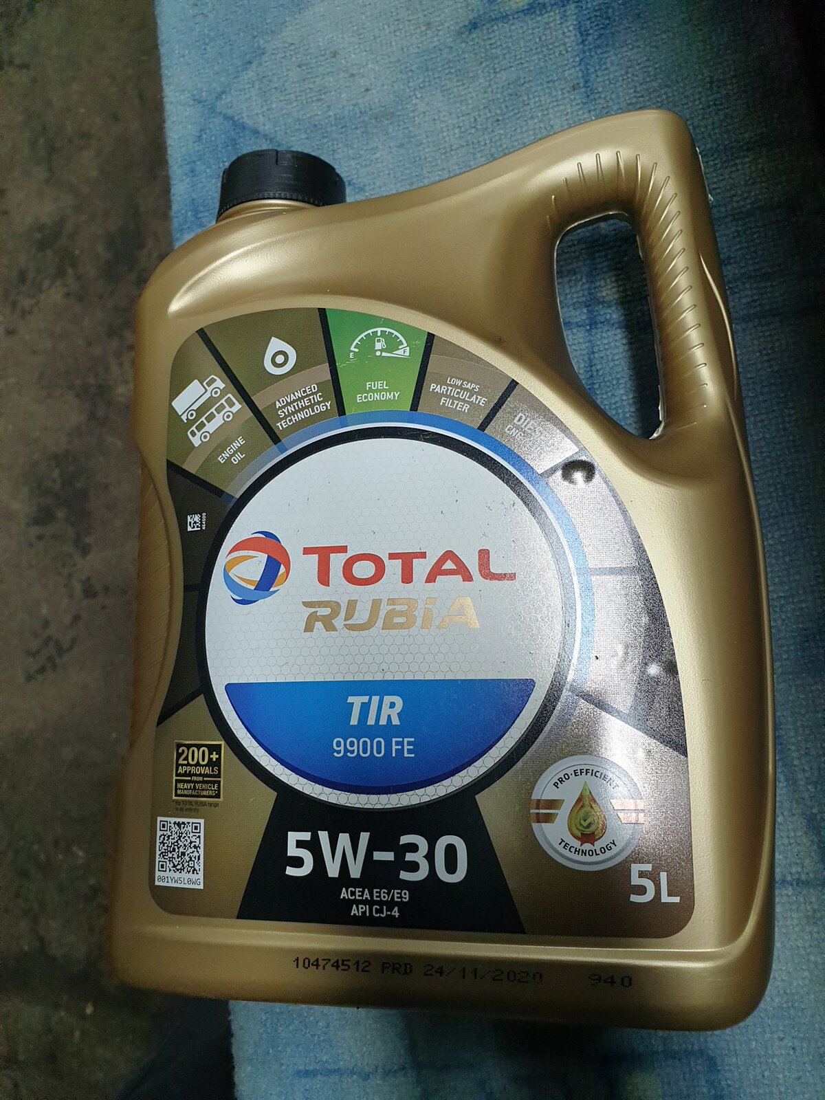

Залил Rubia во Фрил сегодня.  По ощущениям дв гатель работает тише... но думаю это всегда так после заливки. Канистра теперь такая:
