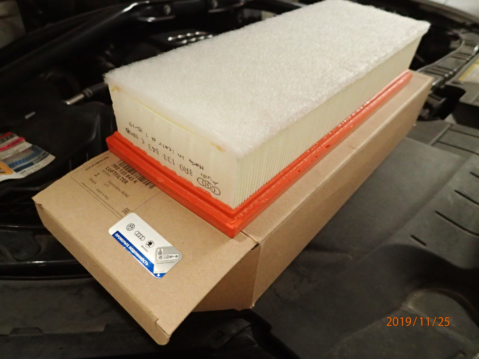

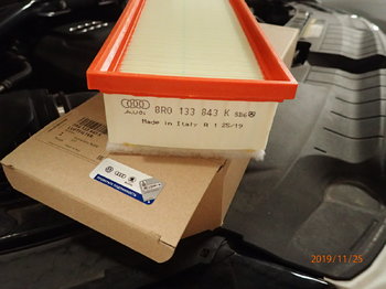

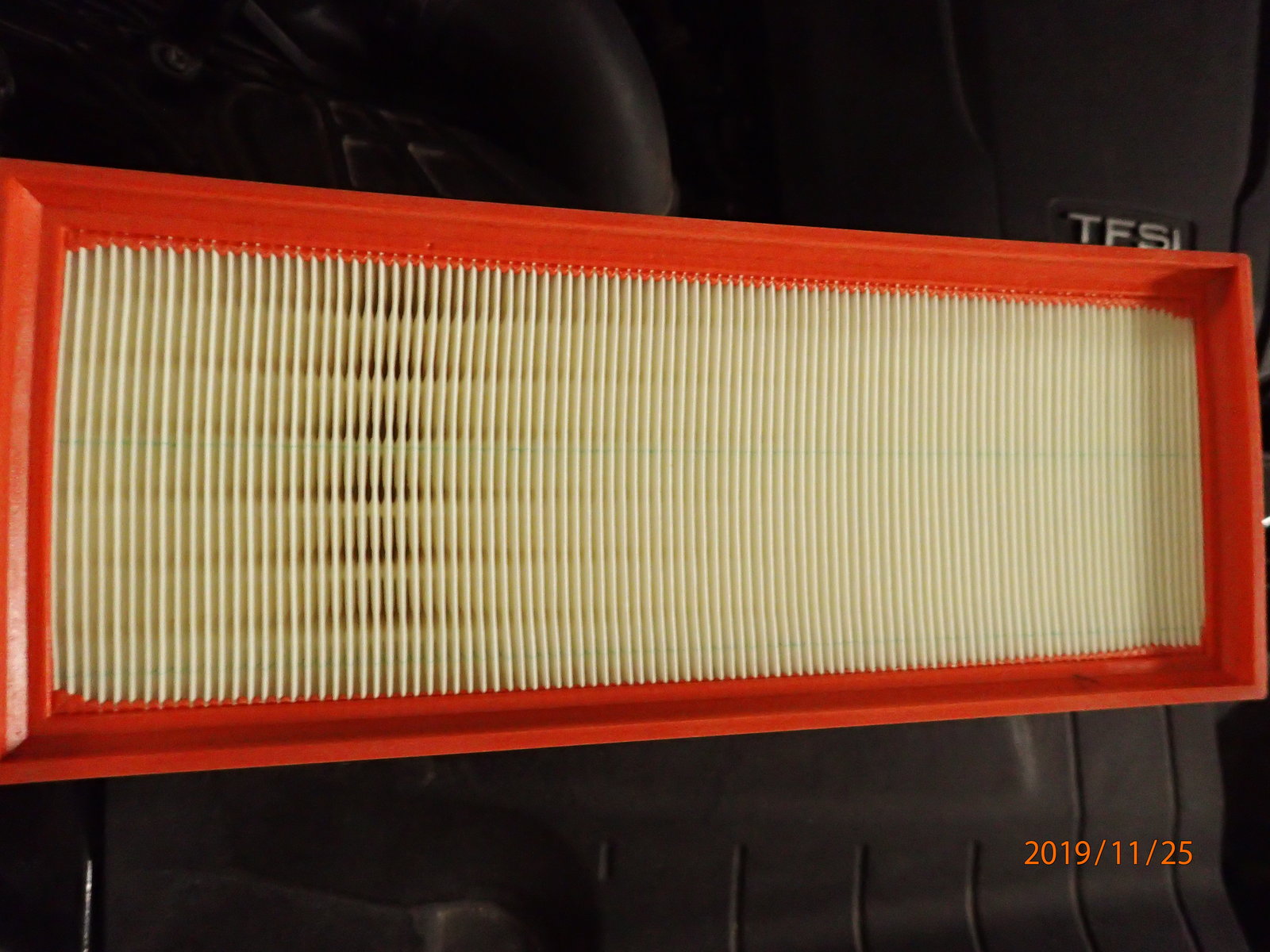

Наконец то мне сегодня привезли настоящий воздушный фильтр - оригинал 8R0133843K VAG (made in ITALY)
Поставщик - ЕМЕХ
Всё сделано как надо + этикетка для проверки подлинности присутствует
Завтра проведу тестовые заезды

Утренний пробег по зимнему Минску (около 25 км) с элементами лёгких заторов и небольшого снегопада
показал отличный результат на ОРИГИНАЛЬНОМ фильтре - расход бензина составил 12,6...12,9 л/100 км (с  MANN и без снега было 15,5...16,4 л/100 км)
PB250056.thumb.JPG.4850e25ab0a871f0bf08e35dadc0abcc.JPGPB250054.thumb.JPG.4a7e8717c7f63e12d26815b305f89e38.JPGPB250063.thumb.JPG.ebe307aa2f38900d706deceaac281b9e.JPG
Вот такая вышла история с воздушными фильтрами Purflux/Mann/VAG :
"крутейший немец" душит мотор , а "дешманский словенец" идентичен итальянскому оригиналу

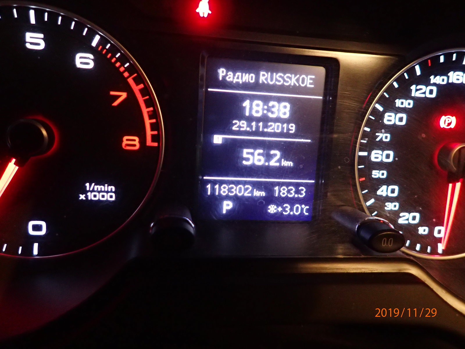

Катаюсь по мегаполису с новым оригинальным фильтром АУДИ и душа поёт - приятно, когда машина экономит пару литров бензина на сотню км.

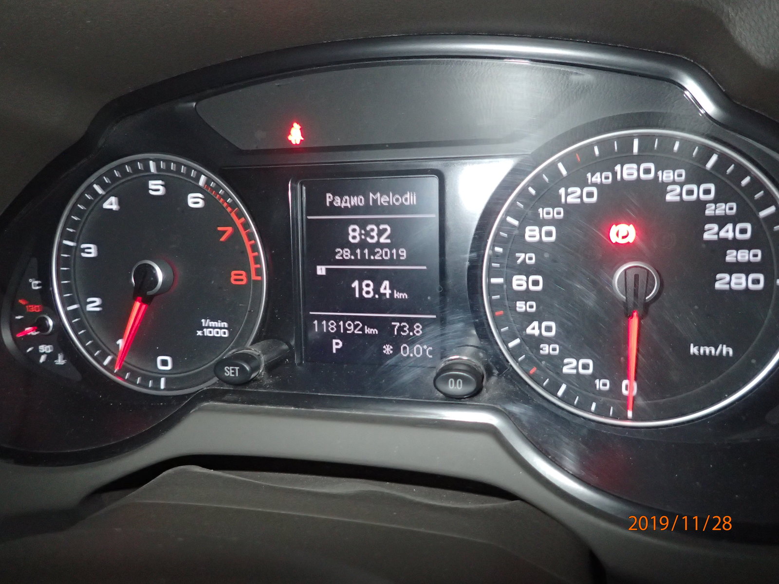

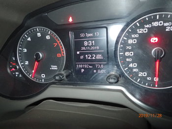

Вот такие показатели за сегодняшнее утро (город, заторы, снег, лёгкий морозец, гололёд) : 12,2 л/100 км по Минску пробег почти 20 км
PB280118.thumb.JPG.37b6677388e942f5b2e04cf039ccaab2.JPGPB280120.thumb.JPG.f5c5328c4ced1793d618cf72aec48a9b.JPG Удачи всем Вам на зимних дорогах !

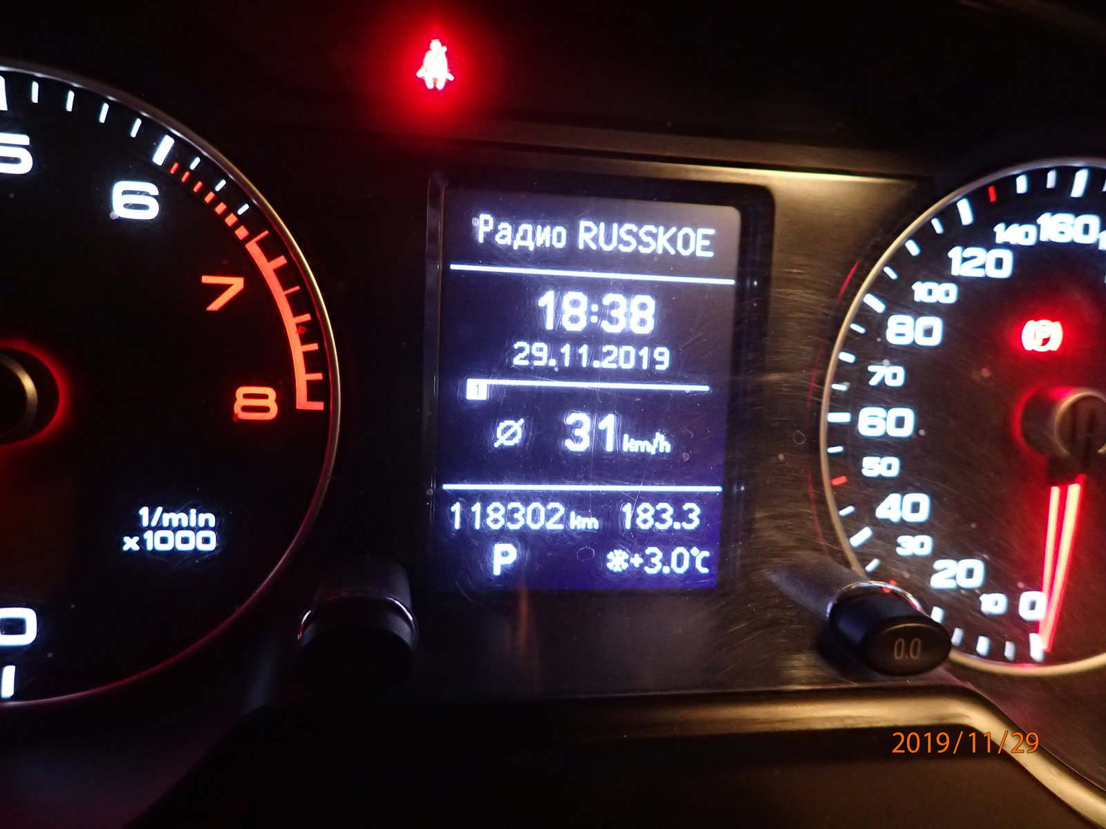

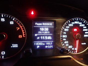

...а такие за сегодняшний день
PB290129.thumb.JPG.1b2ae8ff35f4735206bf81bab37e4b58.JPGPB290130.thumb.JPG.b580e4c73aa659f86070347bce4b8572.JPGPB290132.thumb.JPG.5bd2a28198ecb248d4d6394e5fc56284.JPG
