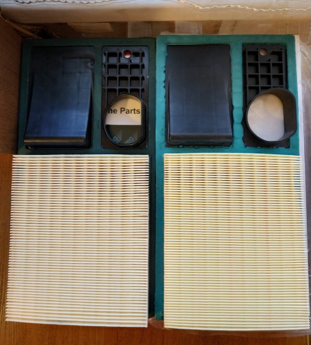

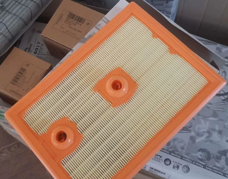

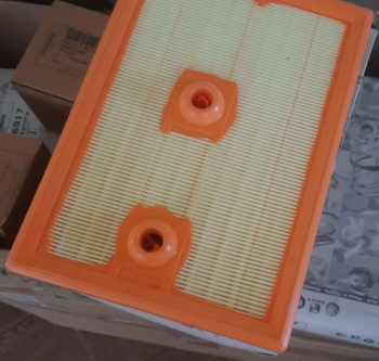

Воздушный фильтр VAG
Был куплен в екзисте как остаток , за 275р .
Фото прилагаю, еще не устанавливал на машину , катаю на аналоге TSN.....
оригинальная упаковка, но помятая.
буква "А" аккуратно подписана ручкой. кстати этот флес приклеен крепко, не отдирается, как думаете не будет "душить" двигатель?
помят сверху , думаю не сыграет на производительности
В общем в VAGовской упаковке оказался типичный Mann C 37 153/1 стоимостью 880р на данный день. все в принципе не критично, для сменного патрона вполне сгодится.
Спасибо!!!

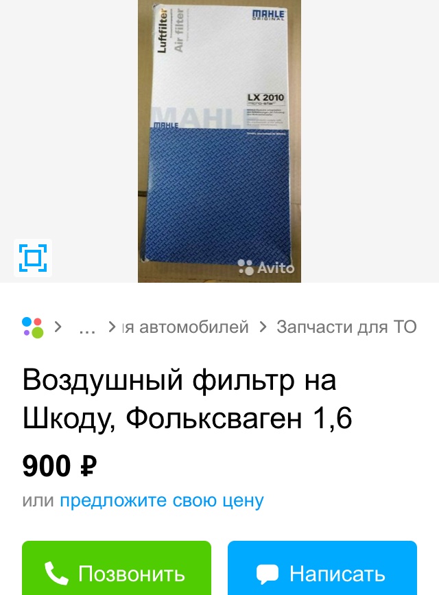

А вообще я бы на вашем месте купил фильтр на Авито и при этом сэкономил приличную сумму, которая никому лишней не будет. Вы в Москве? Вот отличный вариант: Mahle - один из грандов производства фильтрующих элементов:

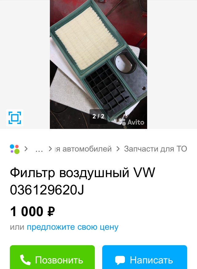

На крайняк, вот ОЕМ за околоразумные 1000 рублей:

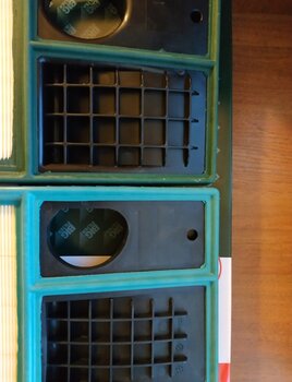

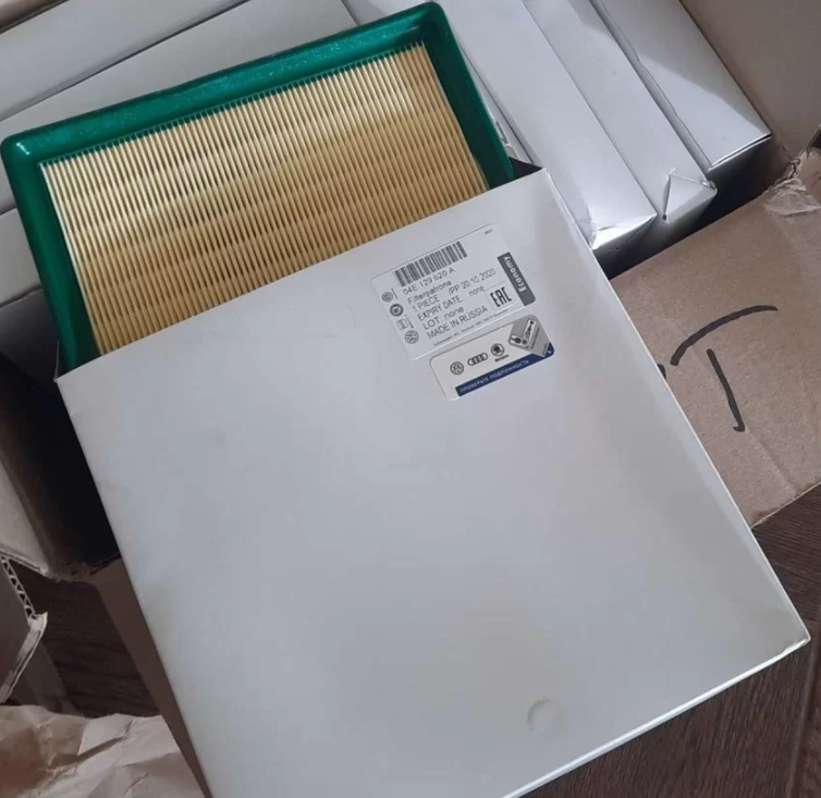

А теперь, внимание!!! Как считаете, это левак или оригинал OEM VAG 04E129620A?
image.thumb.png.0584e1dd65d757d9be0e023d95aceaf0.pngimage.thumb.png.5bb79117d014fdcc2ffa3c689822c85c.pngimage.thumb.png.af2f76a5c637bf7f7be5f0eab5ed1ad8.png
Dimmy  фотоматериала маловато, но это биг. Характер заливки ФЭ очень схож. Форма укладки ФЭ тоже похожа.
Изменено пользователем IlIa red
  21.04.2022 в 14:32, Dimmy сказал:
Раскрыть
Левак.

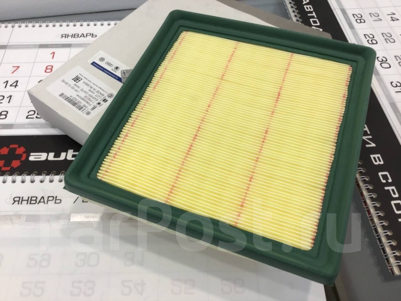

Фото из ETKA
2022-04-22_00-45-52.thumb.jpg.1ba4c2f42f480f6f50082d0549241ece.jpg2022-04-22_00-45-26.thumb.jpg.08499366984734006bc4c05a9453c18f.jpg
  21.04.2022 в 19:45, IlIa red сказал:
Раскрыть
Нет.
Во-первых, полиуретан, блестящий и ядовито-зеленый, вместо матового и темно-зеленого который использует BIG.
Во-вторых, слишком ровная заливка по ФЭ полиуретаном без заходов на штору, что у BIG часто, когда залиты все края далее бортов.
В-третьих, маркировка нанесена более толстым и высоким шрифтом
2022-04-22_00-42-41.thumb.jpg.0b325019e4b558061c2974ce36f7f636.jpg2022-04-22_01-00-05.thumb.jpg.470cf87284e4ff5f0bbabd122ccfa024.jpg
Illa red, ФЭ гладкий, шрифт подозрительный...
Вот оригинал:

Dimmy, писал выше, что
фотоматериала маловато. Характер заливки ФЭ очень схож. Форма укладки ФЭ тоже похожа.
Раскрыть
Количество складок на обратной стороне аналогично Биг. 68-67
ФЭ по этим фото не разобрать (гладкий или нет). Фото засвечено.
Спасибо за пояснения! Это кардинально меняет дело. Этот факт действительно должно насторожить.
advert2 Согласитесь, на фото ниже тоже есть блеск уплотнителя. У меня цветовая аномалия (для меня они одного цвета - зеленого)

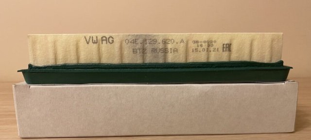

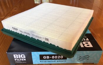

Прошу пояснить ниже фото фильтра, который вызывает сомнения, и фильтра БИГ bg-8020 (2021 г.в.)

Вы правы по шрифту есть отличия, но не в высоте шрифта. Маркировка пляшет от года к году. Расстояние между строчек и насыщенность цвета тоже отличаются
Воспользовавшись Вашими фото можно проследить изменение толщины и высоты шифра с течением времени:
2015 г
2016 г
2017 г
2018 г
2019 г
2020 г
2021 г
2022 г
Но есть буква " V " . Она отличается.  У вызывающего сомнения фильтра она не просто галочка, а имеет вертикальное продолжение.
Я был не прав. Этот фильтр не произведен компанией BIG

Не соглашусь. Есть отблеск вспышки на верхней части, как и на клею между складок, но нижняя часть (как и вся передняя) матовая, это хорошо видно. На леваке он весь блестящий.

Я не про заливку с боков, а спереди. Давно заметил, что BIG не сильно заморачивается обрезкой облоев после литников

Не сильно я заметил разницу между годами, везде шрифт матричный, из точек и матовый, но вот левак 2018г сразу выбивается как внешним видом, так и глянцевым шрифтом.
