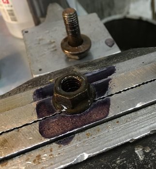

Вот смазка попала на тиски
Здесь результат взаимодействия с болтами
А здесь, например, биты 3 часа пролежали в Валере и разница практически незаметна (слева обработанный, справа ржавые). Все биты лежали и ржавели одинаково на одном балконе, в одной упаковке, на воздухе одинаковой влажности.
Повторимся, степень чернения зависит от типа металла. Но защитный эффект распространяется на все поверхности.

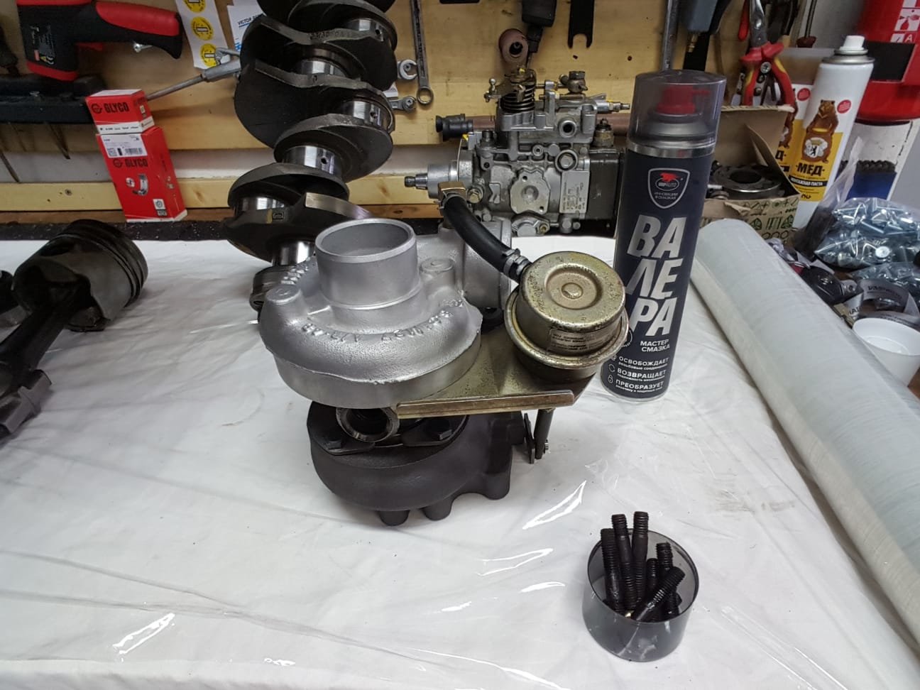

К примеру шпильки на турбине можно открутить только после использования фена и Валеры. У нас есть такие отзывы. Причем от экспертов-мотористов.
PS-Motorenservise (Берлин) , Хон-авто (Москва) разбирает двигатели с помощью Валеры. И здесь важны смазывающие способности, которые облегчают страгивание.
