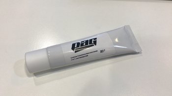

TRW PFG110 по-русски = Новинка от ВМПАВТО
Никто не ждал, но мы вас все равно удивим и, надеемся, порадуем.
Совсем скоро на прилавках магазинов появится пилотная партия новой смазки для суппортов — PAG. Название говорит само за себя.
PAG — это полиалкиленгликолевая смазка с литиево-комплексным загустителем. Простыми словами аналог таких смазок, как: TRW PFG110, Niglube RM, Febi 31942, Molykote G3407.
пилотная партия смазки PAG будет продаваться в белых ОЕМ-тубах с черно-белой этикеткой. Кросс-код для заказа 1522
В чем особенность смазок на ПАГах? Смазка на ПАГах износоустойчива в условиях малых колебательных перемещений — ключевая характеристика для направляющих суппорта, совершающих сотни мелких движений вперед-назад за одну поездку. Поэтому смазки на ПАГах часто рекомендуют именно для пальцев суппорта.
Также интересно, что полиалкиленгликолевая основа смазки PAG в отличие от силиконовой, не реагирует с тормозной жидкостью DOT5, в производстве которой используются силиконовые масла. Что делает ее универсальной для применения в гидравлической системе.
Специальные антикоррозионные присадки придают поверхности, обработанной смазкой PAG, устойчивость к воздействию реагентов и влажной среды.
С подробными техническими характеристиками пилотной партии можно познакомиться ниже:

Сегодня по предварительной договоренности курьером из Питера мне доставлена новая смазка ВМПАвто "МС 5166-1/2" PAG ( тюбик белого цвета в фасовке 20 г) из тестовой партии с сопровождающей документацией ( техпаспортом смазки ) . Огромное спасибо представителю ВМПАвто Ирине ! Испытывать данную смазку я буду в сравнении с лучшими мировыми образцами специализированных смазок для направляющих пальцев подвижной скобы суппорта дискового тормоза . Время начала сравнительных испытаний - конец марта /начало апреля ( смена зимних колес на "летo" ) . Какую из эталонных смазок от мировых производителей выберу для сравнительных испытаний пока не решил - понятно , что это будет одна из самых известных и проверенных мною смазок из тех , что я описывал в соседних темах и будет она именно на полиалкиленгликолевом масле ... Промежуточный результат буду планировать не раньше конца июня с.г. ... На данный момент могу констатировать следующее - упаковка смазки и ее консистенция вполне укладывается в "эталонные" требования . По беглому изучению представленных параметров опытной партии смазки из сопроводительного технического описания легкое недоумение вызвало по сути только значение температуры каплепадения ( не ниже 310 С - это очень похоже на "опечатку" , поскольку такого просто не может быть )  и  указал бы как недостаток - для особенностей эксплуатации автомобилей в условиях наших отечественных зим в описании явно напрашивается параметр "Давления прокачки" по DIN 51825 при -40 С ( в настоящее время все отечественные стандарты испытания пластичных смазок приводятся в соответствие с международными стандартами , поэтому в паспорте обязательно будет нужен тест "на низкотемпературность" ) , у "эталонных" полигликолевых смазок для суппортных пальцев данный параметр в обязательном порядке указывается ... Больше пока добавить нечего . Все остальное только после сравнительных испытаний .
