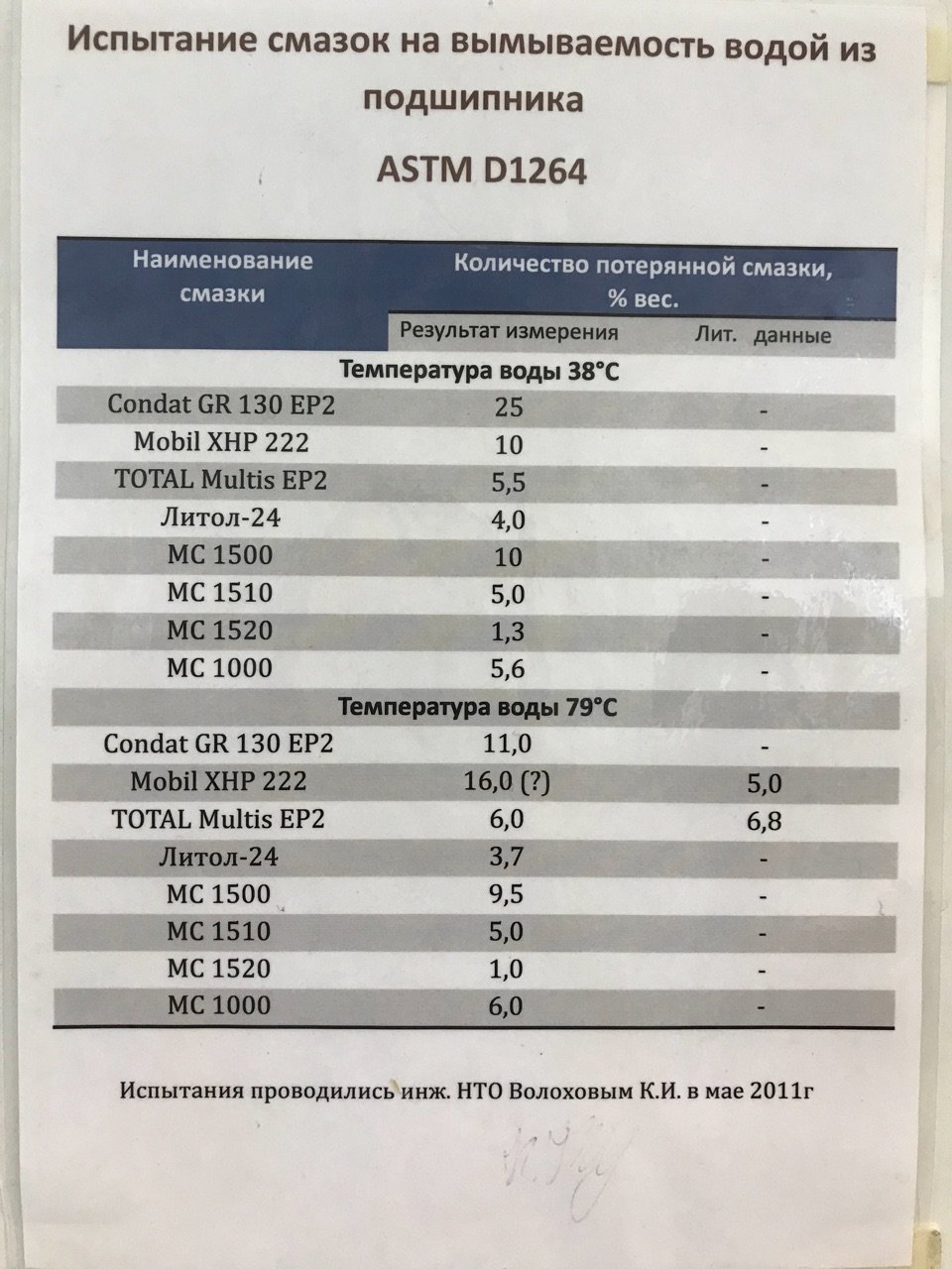

Вот например результаты испытаний некоторых пластичных смазок для подшипников по этому стандарту.
Спасибо за ценную информацию. Если проводили анализы еще каких-либо смазок и можете ими поделится, то тисните их в общую тему по смазкам. Будем признательны!

В 11.01.2019 в 16:12, SL1 сказал:
Пожалуйста.
Есть пара.
Если покажите, куда выложить, выложу.
