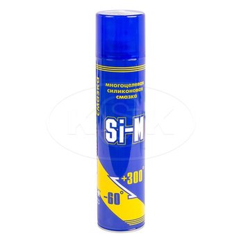

Добрый день.
А смазку с такими параметрами не планируете выпускать ?
2 часа назад, dantist сказал:
На 99% уверен, что +300 - маркетинговое вранье, потому что при такой цене это может быть только ПДМС.
29 минут назад, Screwdriver78 сказал:
А сколько мах температура у ПДМС?
