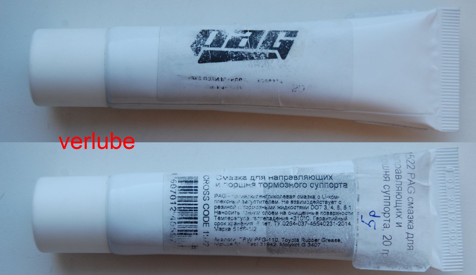

  11.01.2019 в 13:17, verlube сказал:
При первой возможности обязательно приобрету Вашу PAG.
Раскрыть
Возможность представилась))
20 гр - 2.2 евро, на фото 5 р -  это беларусские рубли, не российские, уточняю чтоб форум не паниковали по поводу цены.
Изменено пользователем verlube
Пока только открыл, мягкая, светлая, но запах....стомотология сразу вспомнилась, и точно не мыльными пузырями. Ну у меня шиза, на запах смазок, хотя редко влияют на выбор применения.)))
Носик очень тонкий - позволяет точно дозировать смазку, несомненно плюс.
На весах 26гр, похоже честные 20 гр там есть.
По рабочим свойствам, tesloil наверно скорее отпишется.

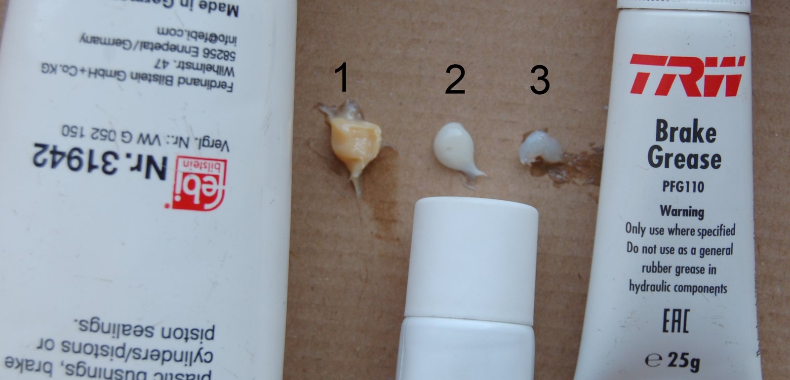

1. Febi 31942.
2. VMP PAG.
3. TRW PFG110.
По запаху PAG и PFG похожи, Febi даже близко так не пахнет, по цвету на фото вроде чётко видно - все разные.
По поводу что фасуют...
Думаю: "Трудно ночью увидеть чёрную кошку в тёмной комнате, особенно если её там нет."(с)
Я предполагаю сами творят эту смазку.
