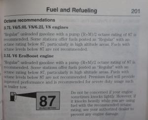

Я думаю, что там вся адаптация под Европу свелась к поставке машин в канадской спецификации, где с грехом пополам метрическая система применима. Это даже по скану мануала заметно, в котором требования по бензину и заправочным емкостям так изложены в американских единицах - в Европе никто не указывает ОЧ как (RON+MON)/2. Дорабатывать мотор уж тем более никто не будет - чтобы продать сотню пикапов официально - it's no use. Надо еще на североамериканском сайте Крайслера глянуть - думаю у них по всему миру по этому мотору степень сжатия одинаковая.
В принципе степень сжатия 10,5 не такая и высокая, чтобы требовать использование премиума вместо регуляра, а с учетом того, что данные пикапы используются массово во флите, то указывать более дорогое топливо по сравнению с конкурентами - нонсенс. Премиум дороже регуляр на 10 центов за галлон (в среднем). Пикап во флите ходит спокойно 100 000 миль в год - по году разница на топливо с конкурентами будет катастрофическая. Там у них все обсчитано - цена эксплуатации за тот или иной пробег и если разница будет заметной, то машину никто не купит. Это не luxury категория и не спорт, чтобы премиумом кормить. Не - можно, конечно, но толку ровно нуль, если не считать, что за этот нуль еще и уплачено из собственного кармана.

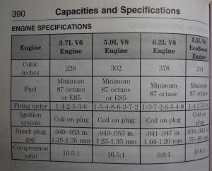

Через полчаса гляну мануал на форд - какая там степень сжатия при требованиях по бензину AKI87.
В итоге компрессия 10,5:1 на раме 1500 с HEMI имеет место быть и на северо-американском рынке, как и рекомендация по AKI89 с допустимым AKI87. Смотрим канадский сайт RAMa.
Обещанные картинки по Форду. Атмосферные моторы - рекомендовано AKI87. Степень сжатия на двух рабочих лошадях (3,7 и 5,0) - тоже 10,5:1. Премиум рекомендован только для 3,5 Экобуста (два турбокомпрессора, задранные ТТХ и куча геморроя в эксплуатации) и причем в порядке исключения для условий с тяжелой нагрузкой типа буксировки прицепа, когда он поможет улучшить отдачу мотора. В обычных условиях - также AKI87, невзирая ни на какие турбы.

компрессия 10,5:1 на раме 1500 с HEMI имеет место и на северо-американском рынке. Смотрим канадский сайт RAMa.
Канадский сайт указывает степень 10.2:1, вот и выходит, что на еврорынок идут моторы с увеличенной степенью сжатия под Аи-95.
А с 10.5:1 использовать Аи-92 (AKI 87) - искать проблемы.
10,2:1 - для 3,6 V6;
10,5:1 - для 5,7 V8 (внизу второй страницы).
Многие в траки (и не только) вообще сугубо AKI 85 заливают, пробеги показывают отсутствие какого-либо вреда. Я не призываю, просто констатирую факт.

так я этому и удивляюсь - начинать вводить требования по завышенному ОЧ, когда прямые конкуренты сохраняют требования по низкому ОЧ, это как бы отступление от незыблемых законов жанра - трак должен жрать дешевый бензин и ездить на дешевом масле с фильтром за 3 бакса из WM, при этом все это не должно отражаться на его ресурсе... у траков разных марок в своем большинстве даже типоразмер резины одинаковый (на рабочих лошадях), и это не простое совпадение, а с целью максимально уравнять расходы на содержание машин.

@Васька_Петька, обратите внимание на Ваши фотки которые Вы выложили. Там чёрным по умному написано, что Ваша машина рассчитана на топливо Е85 (топливо с 85% содержанием этанола), поэтому она заточена под это. Второе: не обращайте внимание на разницу сжатия и октановым числом, эта разница легко подводится производителем за счёт зажигания под тот континент или страну где эта машина будет продаваться.
И личная просьба: узнайте по больше о биотопливе, а также процентном содержании в нём этанола.
К примеру, у нас в Австралии продаётся топливо с 10% и с 85% содержанием этанола в бензине, но у нас нет солярки с этанолом, а я знаю что в США есть. Поэтому Dexos1и2 были сделаны под бензин с этанолом и солярку с этанолом. Я думаю форумчанам это будет интересно.
для моей машины как раз таки не предусмотрено использование E85. Т.е. мой мотор не FlexFuel. Допустимо максимум 5% (или 15%?) содержание этанола (это из изучения стикера в районе заправочной горловины). А там, где написано черным по умному, в отношении моего мотора вообще нет ни слова про возможность использования этанольного бензина. По поводу континентов и пр. - я говорил только о том, что продаваемый в Европе РАМ никто не адаптировал под более высокооктановый бензин - просто отправили туда машину в канадской спецификации, у которой на спидометре цифры в метрической системе. Подтверждением чего являются выложенные разделы инструкции, в которых единицы изменения приведены в непринятой в Европе системе измерений. Даже ровно для одной и той же машины с одной настройкой системы зажигания и питания в инструкции может быть прямо указано требование на применение бензина с разным ОЧ в разных странах. В частности у меня в инструкции на TLC для разных стран разные требования по ОЧ - от 91го до 95го по RON - в зависимости от конкретной страны и безо всякой адаптации. И далее идет поименно список стран с указанием в какой стране бензин с каким именно ОЧ топливо заливать. Машина ровно с одними и теми же настройками.
Я понимаю, что Вы хотите сказать - что мол масла ILSAC GF-5/SN предназначены для этанольного топлива, поэтому там где нет этанола нельзя использовать такие масла. Но там логика несколько другая- масла ILSAC GF-5/SN разработаны в том числе с учетом возможного использования этанольного топлива, а не только для него. Т.е. это не означает, что эти масла не предназначены для работы мотора с топливом без этанола - они рассчитаны на работу и на безэтанольном и этанольном топливе.
