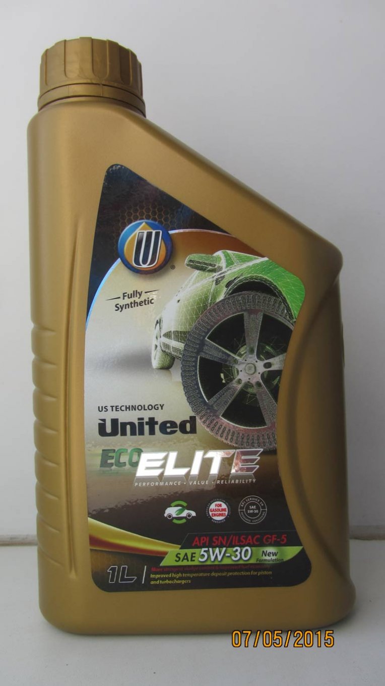

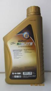

United Eco Elite 5W-30 свежее
Штрих-код - Сингапур
Там яблоку негде упасть, а умудряются такие хорошие масла делать!!! 8P
Подождем ИК спектра что он покажет по базовому маслу. Такое ощущение по характеристикам что это масло с ПАО.
Да все верно это масло производится в Сингапуре
