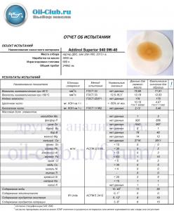

Addinol Superior 040 отработка на Lifan X60 после 5800км.
Масло: Addinol Superior 040 (выпуск 07.02.2014; партия 73226-14GJ100895; Германия; приобретено у официального представителя в СПб) Фото канистры
Автомобиль: Lifan X60, 2013г.в.
Общий пробег на одометре: 24 862км
Пробег на масле: 5 800 км
Моточасы: -
Израсходовано топливо: 689л
Доливки масла: не доливал; начальный уровень по риску MAX не изменился
Присутствие отложений в двигателе ДО: нет
Автозапуск: НЕ использовался – прогревы по 5 минут при понижении температуры ТОЖ до -18°C
Предпусковые подогревы: не использовал
Период эксплуатации: с 16 ноября по 16 апреля или -20°C +10°C
Срок эксплуатации: 5 месяцев
Топливо: Бензин - АИ-92, Евро-5, ЛукОйл
Режимы: 100% город
Фильтр масляный: VIC C110
Фильтр воздушный: оригинальный
Объем заливаемого масла: 3,5 литра
Отбор масла: Слив полностью отработанного масла через масло сливную горловину
Что было до этого масла: заводское-дилерское (5тык); Mobil 1 0W-40, (6тык); Addinol Super Light 0540 (4тык)
Промывка промывочным маслом: не делаю, в картере остался не сливаемый остаток старого масла
ADDINOL Superior 040 0W-40 LifanX60 5800 км _UAO BASE_.pdf
Судя по результату, и учитывая предыдущие на Mobil1 0W-40 и G-Energy F Synth 0W-40, можно предположить, что наш ДВС категорически не щадит масла. Но предупреждён, значит, вооружён, будем менять чаще дилерских 10тык, особенно, зимой.
3,5 литра масла и 300 зимних моточасов с автозапусками сделали своё дело...
Медь наверняка с обкатки... А вот свинец, хром - возможно и с зимних пусков... :unsure:
@stalk:er, а что за автозапуск такой - по температуре ОЖ? И почему всего по 5 минут? - прямой путь для насыщения масла топливом...
Там вроде 2 литра мотор? Думаю, "тридцатка" этому мотору больше подходит, ну и да 7500. тем более когда уходишь в весну, вполне можно было откатать.
У этого мотора объём 1,8л.
Для ЗИМЫ и 100% городе, масло отработало нормально. Правда Я ожидал большего... ((
Сорри ошибка закралась, нет у меня автозапуска. Я имел ввиду, что прогрев ДВС был зимой по 5 минут не больше...
Нужно читать:
Изменено пользователем stalk:er
Есть возможность сравнить с Тоталем)
есть возможность сравнить даже с аддинолом 038 :rolleyes:
@EVO_VII, @Alehandro, что имеется ввиду?
Хороший результат, думаю можно и 7500 катать, ему бы картер побольше.
Согласен, что потом японцы и делали...
