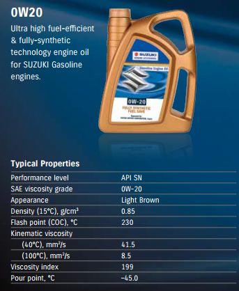

Ещё вот нашёл на чешском официальном сайте Suzuki. Я предполагаю, что масла одинаковые. Только там пластик, у нас жесть.
По артикулу, что под фото, бьётся как "деталь", стоит 1600, ожидать месяц с Европы.
