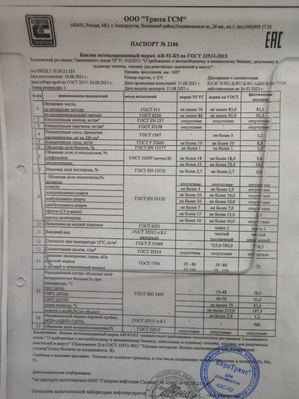

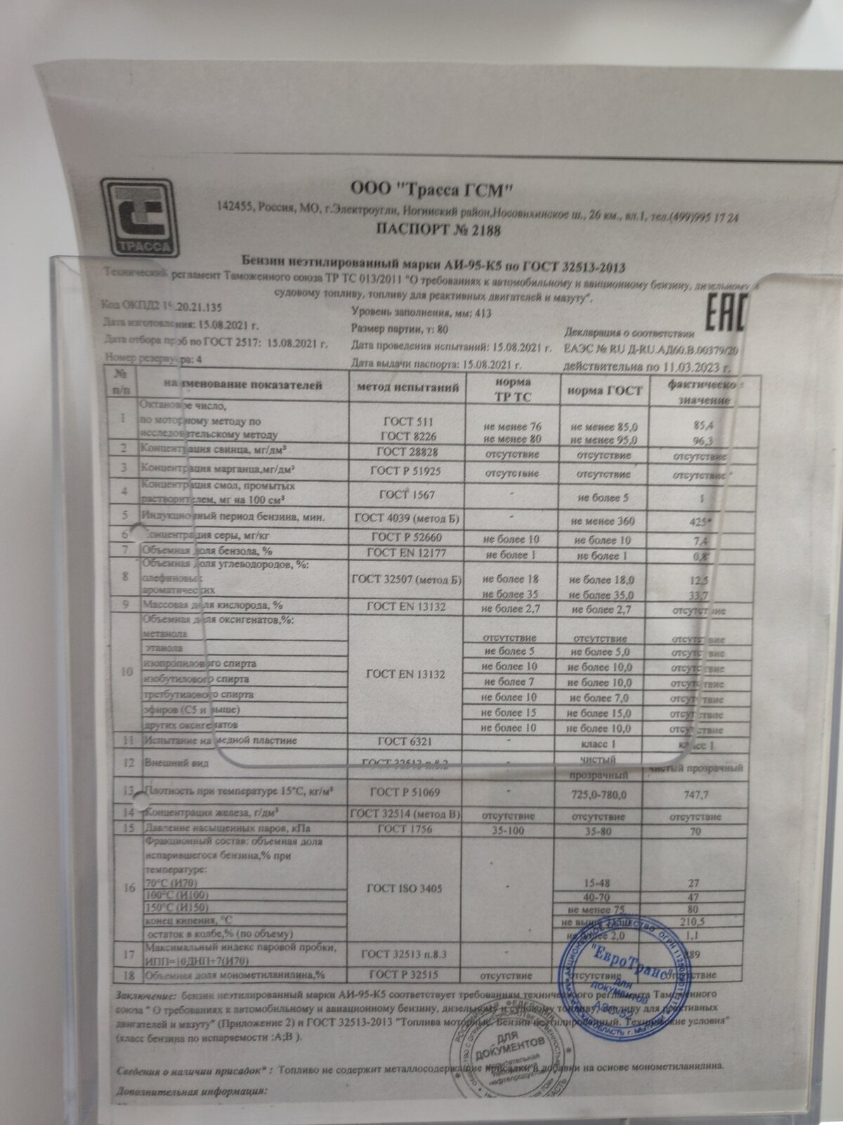

Кстовское лукошко на АЗС "Трасса". Обычный 95-й на Трассе, тот же, чей паспорт я выкладывал 2 октября, только тот был с присадкой HITEK 6472 и уже назывался "Премиум Спорт", но базовый 95-й купленный "Трассой" такой же и они одной партии.
Не могу понять одно, продукт производился в первой половине августа, но почему ДНП больше все-таки зимний, чем тот, что соответствовал бы месяцу его производства???

92-й из Капотни. ДНП по максимуму. Хоть свежий по сравнению с предыдущей партией второго из Салавата. И, кстати предыдущая партия 92-го от августа месяца из Башкирии выработалась судя по паспортам с АЗС только две недели назад, так как ещё в конце первой декады месяца паспорта на 92-й были все те же, что я выкладывал ранее.
