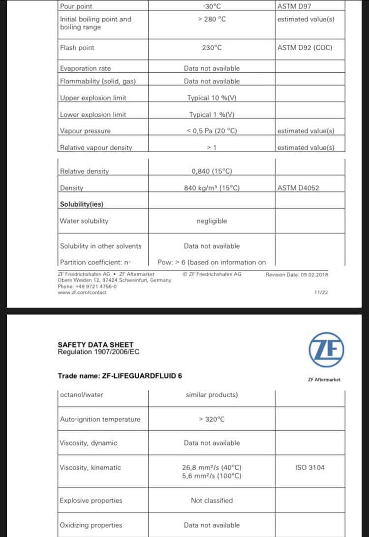

Кстати, вот данные по маслу зф лг6
кто что скажет..? Пурпоинт какой-то слабый, не так ли?
