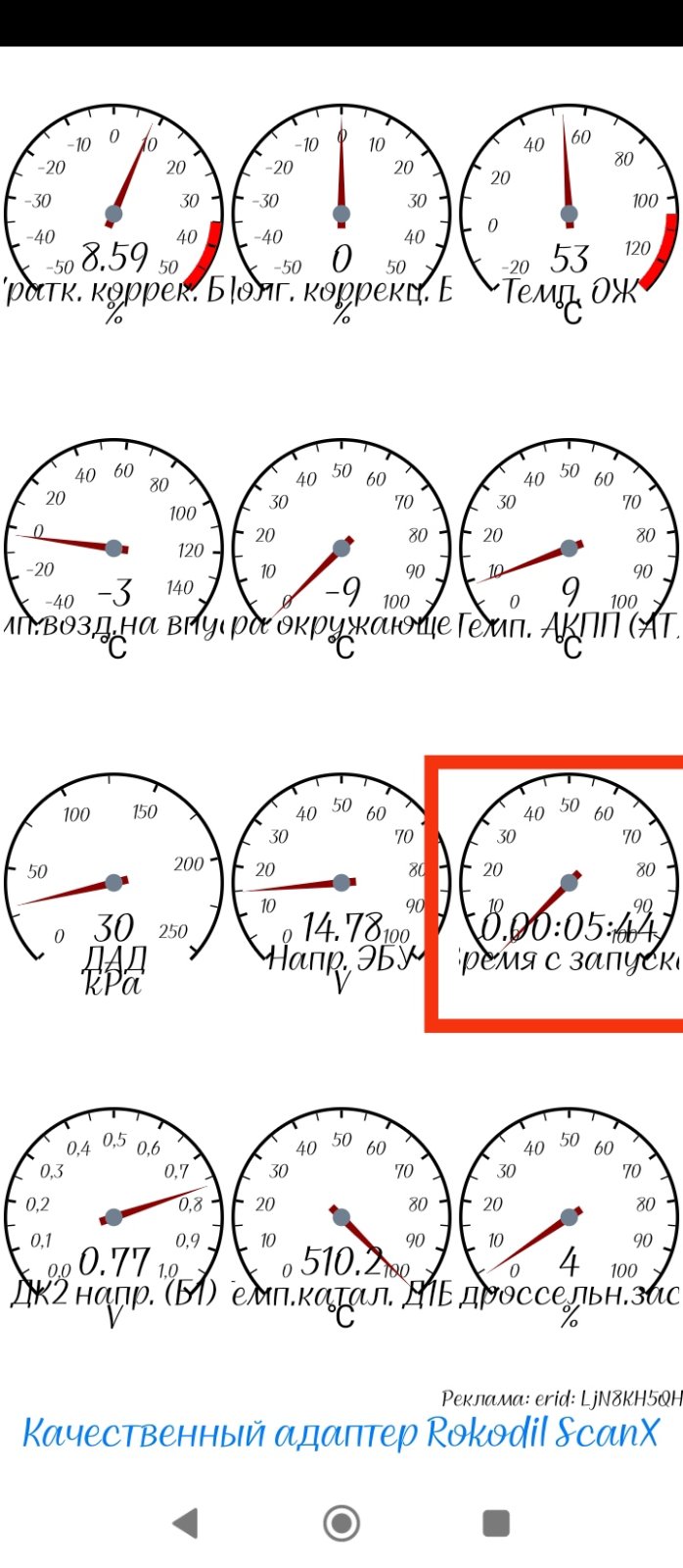

Греется, но несильно, однако, до плюсовых t она, ессно, нагреется даже стоя на месте, на ХХ. Вот на скринах - на улице около (-10°)
1)первый скрин - до запуска
2)постоял 5мин на ХХ
3)постоял 10мин на ХХ
4)постоял 15мин на ХХ
5) город, через 30мин после пуска
6) трасса, через 1час после пуска

Очень мало данных для правильного ответа...
1. Температура окружающего воздуха??
2. Прогрев ДВС на ХХ в положении АКПП в нейтральном (паркинг) положении?
3. Предпусковые подогреватели ОЖ установлены используются?
Скажем так если... вы в -20 с автозапуска заведете авто, стоящее на улице и предварительно ни как не прогретое, то за 20 минут АКПП прогреется очень слабо, думаю до 0...+5 если прогреется будет хорошо. Основной прогрев коробки происходит всё-таки при движении. Если есть возможность, например вы живёте в коттеджном поселке или за городом или выезд со дворов занимает минут 5, то после 5-10 минут прогрева на ХХ, лучше начать медленное движение, поглаживая педаль газа.

На Р моя коробка будет греться сутки. Даже больше скажу, если поглядеть на картинку Роман 73 5 мин. ХХ и начать движение, то у меня температура жижи АКПП упадет градуса на 4. В общем нагреть этот здоровенный кусок металла с ведром масла без движения совсем не просто.

Прочитал. Греться на драйве для меня смысла не имеет, лучше ехать потихоньку, больше эффекта будет. Роман 73 с картинками все показал, и до 5й картинке у него все лучше чем у меня, а вот 5 и 6 уже нет. У меня будет через полчаса на трассе 80, а через час 85-90.  Разница выходит большая между авто.
