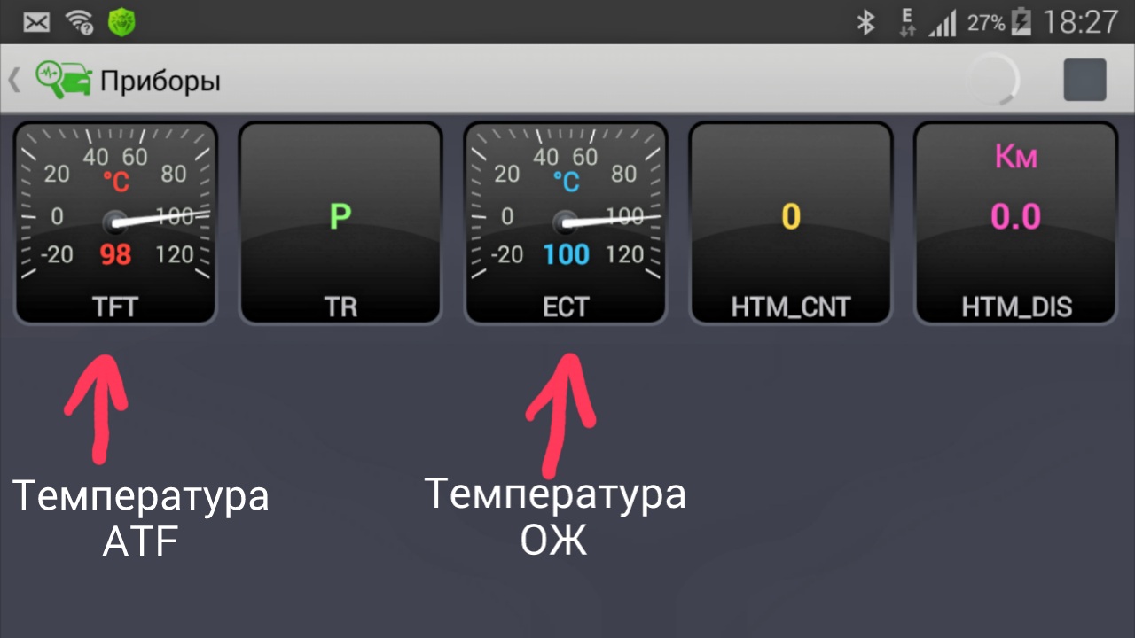

Блин, у меня тоже наверное ATF быстро (года ещё не прошло и примерно 12000 пробег после замены) теряет цвет из-за её перегрева. При езде по городу через пол часа температура уже 97-100 при температуре ОЖ 90. Это при том, что на улице не жарко (+17). Радиатора нету. Охлаждение ATF организовано вот через такой теплообменникpost-9918-0-27280500-1439795523_thumb.png
Следующим летом наверное поставлю радиатор с термостатом

Вот около сорока минут поездки в пробке при температуре воздуха +19post-9918-0-71465800-1439822425_thumb.jpg
Страшно подумать, какие показания будут в жару градусов 35-40
@kachok79, сейчас на многих машинах так все организованно (через теплообменник), но накаких массовых случаев выхода из строя АКПП в связи с этим мне не извесно...
