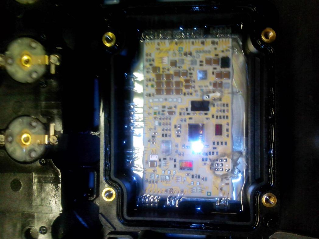

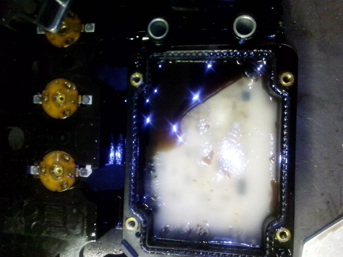

Как раз за масло я не парюсь. Срок службы имелся в виду самого агрегата. Как уже сказано: повышенный тепловой режим приводит к старению пластиковых элементов гидроблока или самой акпп, все Р.Т.И. тоже быстрее теряют свои св-ва. Когда ЭБУ акпп расположен внутри акпп и вываривается в чрезмерно горячем масле ни кчему хорошему это не приводит.
Ниже примеры по моей акпп, когда плата управления купается и пример последствия температуры. И пластиковые соленойды, пластик тоже устает
