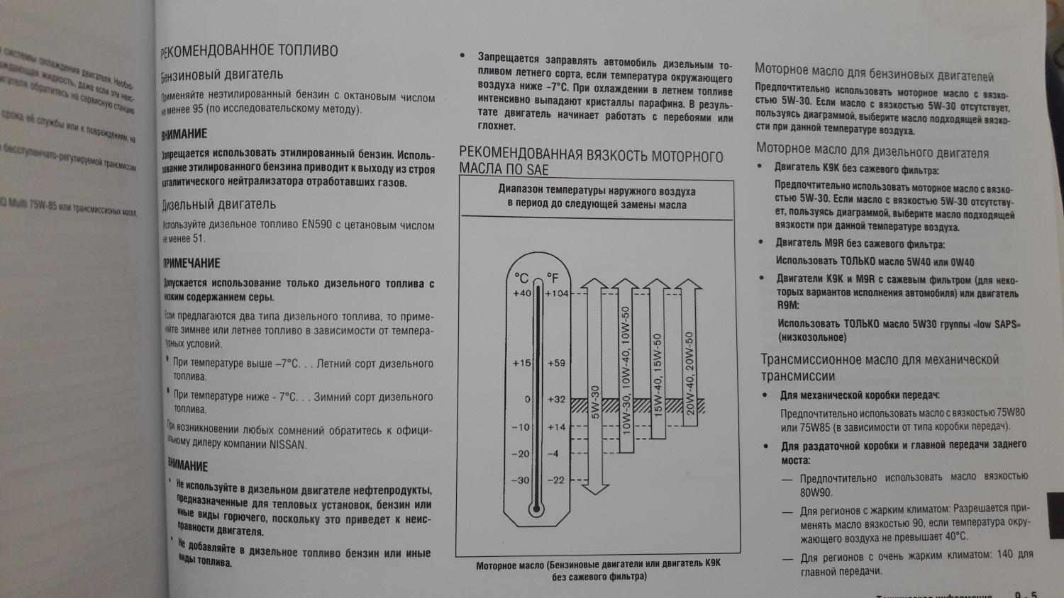

Уважаемый ТС, подскажите, пожалуйста, а что (допуски, вязкости, уровень качества) рекомендует мануал на Ваш дв-ль?
Вот, что в руководстве пишут про масло.
"Предпочтительно использовать моторное масло с вязкостью 5w-30. Если масло с вязкостью 5w-30 отсутствует..." ОТСУТСТВУЕТ! Так зачем лить 5w-40???

как тут разница "Так зачем лить 5w-40???", это выбор владельца или дилера (сервисного центра). В этой теме, да и в самом разделе обсуждаются анализы отработок, а не выбор масла.
@shadexs,
Прочтите с сообщения №65, а потом пишите.
