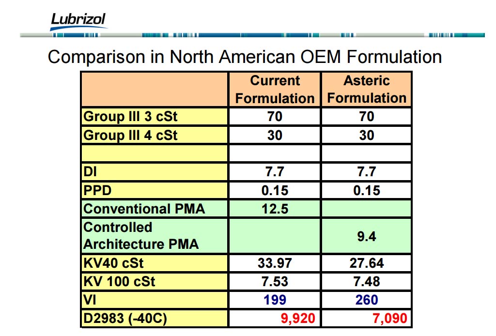

хоть это и пример из AT Fluids но смысл ясен.
@Вадим_69, это тебе - если не поймешь я обьясню.
А что есть DI? С остальным вроде понятно...
