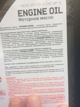

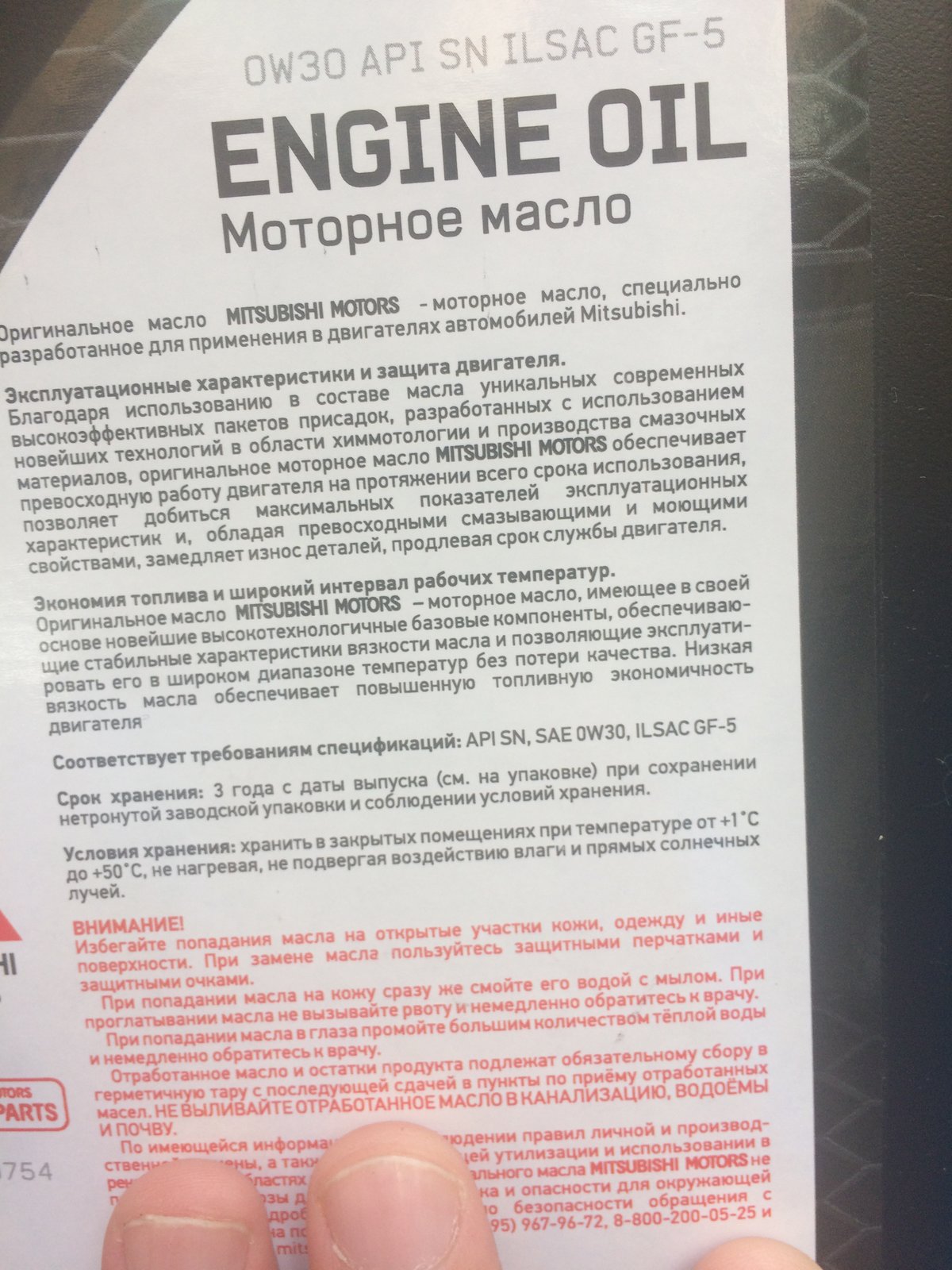

12 минут назад, kayumb сказал:
теперь это масло идет с новыми допусками и его код MITSUBISHI MZ320753
9 минут назад, torcon сказал:
kayumb теперь оно API SN ILSAC GF-5
И пакет там другой - с бором (Chevron Oronite?)
Вадим_69 похож ага, если конечно смешения в отработке не было с другим.
